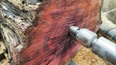

Kegelvormig is geen probleem, laat een huls draaien die er op past met een ring.
In mijn geval heb ik een gebruikte gekocht (in MK4) met een vreemde rechte verlengde spits, maar op een kegel kun je ook zo'n huls maken (desnoods zelfs vastlijmen). De huls heeft een scherp randje, zodat de kegelpunt niet het hout splitst - hij steekt ongeveer net zo ver uit als de rand van de huls.
Voor de veiligheid boor ik bij grote stukken een gat waar de huls in past. Het is dus zinvol om die huls in een maat te maken die je gemakkelijk kunt boren, bv. 29.5 mm zodat je 30 mm kunt boren.
De verschillende diameters van de huls in de foto komen omdat de huls bij mij omdraaibaar is (door de rechts spits). Omdraaien geeft een andere diameter en iets verschil in hoeveel de spitse punt uitsteekt.

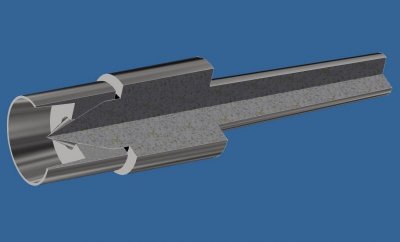

Voor het center zou ik een metaaldraaicenter adviseren met verwisselbare punten of zoals Jurriaan voorsteld een standaard center met een bus. Dat laatste is waarschijnlijk nog het goedkoopste, een standaard MK3 metaalcenter hoeft niet super duur te zijn, de bus is het enige dat overblijft om zelf te maken.
Deze bijvoorbeeld: https://www.vdhbv.nl/toebehoren/met...aiende-centers/meedraaiend-center-mk3-vlc173/
Vertex is een "beter" aziatisch merk wat nog redelijk betaalbaar is, hierboven kom je snel in de professionele klasse terecht.
Even snel een plaatje gemaakt hoe dat eruit ziet:
Center kost €39,- ex BTW en dat is niet duur. Dan ben je snel klaar en hoef je alleen de bus te maken. Die bij schade dan ook zo te vervangen is.
Voorzie alleen een rand zodat je de bus weer uit het hout kunt trekken, die kan vast zitten na hard drukken!

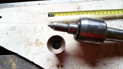

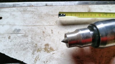

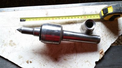

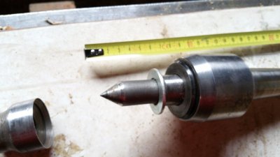

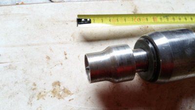

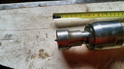

Hier wat foto's van mijn meedraaiend center. Merk Bruckner, type onbekend, ergens tweedehands gescoord.
De verlengde pin heeft een vreemde vorm, mogelijk is deze speciaal ergens voor gemaakt.
Rechtsboven de 'kleine' kant van mijn huls.
En de 'grote' kant.
Ver uitstekende punt
minder ver uitstekende punt
en met een ring er achter ook aan de kleine kant een nauwelijks uitstekende punt.
Vergeleken met de schets hierboven is mijn huls veel korter en een stuk dikker. De diameter van de basis van de punt zoals die uit het center komt is een 24 mm (ik heb niet precies gemeten, het was 1.3 graden in mijn werkplaats :mad:)

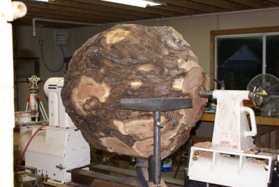

Heb je zo een ding wel eens in je handen gehad ? ik denk dat die niet écht geschikt is op een blokje hout van ca 175 kg beetje te iel :)
Zelf maken kwam voornamelijk voort uit de kop die ik er op wil hebben, bij een metaaldraaibank (althans die ik ken) zijn ze kegelvormig
Heb je ooit zo’n ding zien gebruiken, ziet er misschien wel niet groot en lomp uit, maar kan meer dragen dan jij en een helper erbij :D.
