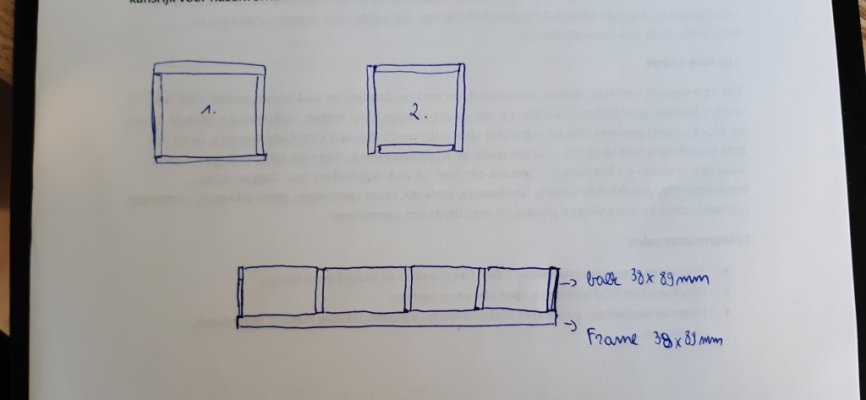

Hoi,
In onze nieuwe woonkamer zou ik deze winter graag een lage opbergkast maken onder het raam. De kast zou ongeveer 3,4m lang worden, 50 cm hoog en 40cm diep. Hoofdfunctie van de kast is opbergruimte, maar hij gaat wellicht ook dienst doen als zitbank. De kast wil ik onderverdelen in 4 delen met lades. Ik wil de kast op een frame plaatsen van balken van 38x89mm. Tussen iedere ladekast wil ik verticaal 2 balkjes van 38x89mm plaatsen als extra stabiliteit aangezien er ook mensen op gaan zitten (zie simpele schets). De ladekasten schroef ik dan vast aan deze balkjes. Nu heb ik een aantal vraagjes:
- Van welk materiaal kan ik deze kast het best maken? Is dat MDF, multiplex of meubelpanelen? De bedoeling is om de kast achteraf te verven in een kleur, althans de buitenkant. Binnenkant mag gewoon wit zijn.
- Hoe kan ik iedere afzonderlijke ladekast het best opbouwen zodat deze het sterkst is? Is het dan het beste om de boven- en onderplaat tussen de zijkanten te monteren of er boven op (zie 1 en 2 op de schets)
- wat zouden jullie als afwerking aan de bovenkant gebruiken? ik zou nog een frame kunnen maken van latten van 18x70mm en daarbovenop een plaat multiplex oid lijmen? Of zou je dan beter onmiddellijk voor een dikke plaat gaan ipv eerst nog een dun frame te maken?
Alvast bedankt!
Vriendelijke groet,
Stef

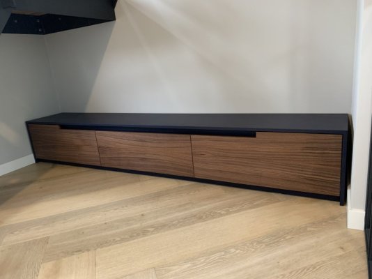

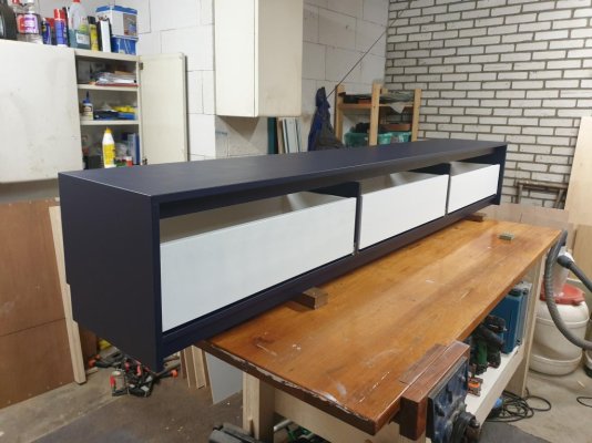

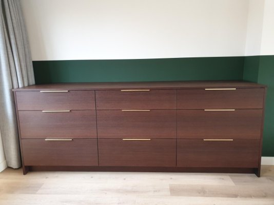

Als ik het zo lees gaat de kast een beetje lijken op de kast die ik een paar jaar geleden heb gemaakt?
Ik heb er hier een verslag van geschreven, misschien heb je daar wat aan? Mijn afmetingen zijn 2500x400x400mm.
Niet helemaal hetzelfde, maar komt er toch dicht in de buurt. Mooie kast! Ik las dat je de lades eerst in elkaar hebt gezet, dan geschilderd en achteraf de bodem erin hebt geschoven. Hoe kreeg je die daar dan nog in? Ik dacht dat je de bodem in die gefreesde groeven schoof en dat je die er dus al tijdens het monteren in moest hebben.
