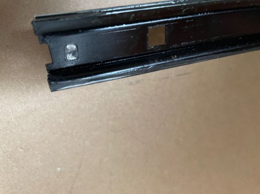

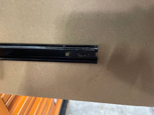

De ladegeleider ziet er zo uit. Ik kan alleen bedenken dat die clip op het einde de ladegeleider op zijn plek houdt. Ik wil daar niet zomaar mijn tangen in zetten en dan de boel uit zijn verband trekken.
9.862
3.471
Zo te zien moet je het veertje iets naar buiten trekken, zodat het oranje nokje vrij er onder door kan.
9.862
3.471
Zo te zien zit er een deel van de ladegeleider aan de la vast gelast. Hoe is dit aan de kant van de kast? Zou je een foto van de voorkant van de geleider willen maken?
9.862
3.471
Zo te zien wel het zelfde mechaniek. Alleen ander veertje. Ladegeleiders zonder kogeltjes. Weer wat nieuws geleerd.

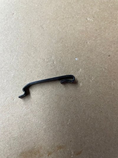

Bedankt voor alle hulp. Ik heb de eerste veer eruit kunnen krijgen, de tweede wilde niet meteen los komen en onze dochter wilde "helpen". Dus nadat ik de gevallen veer gevonden had, die weer gemonteerd en ik ga in alle rust de lade lades los maken.
Blij dat ik hier toch even de tijd voor heb genomen Ik zal nog wel wat foto's maken ter lering:)

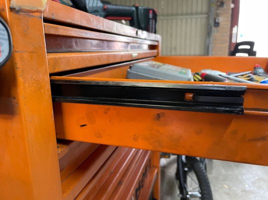

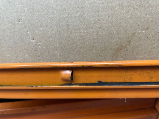

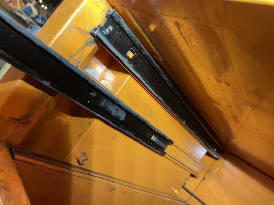

Als je weet hoe het moet, dan stelt het niet veel voor.
Kon na één lade nog niet zien waar de lade op haakt, maar na lade twee en drie wel.
Het “haken”, dat is namelijk de geleider die botst tegen of de voorkant van de lade of tegen de stop halverwege.
Toegegeven het loopt minder mooi dan de kogellager ladegeleiders die ik voor mijn houten gereedschap wagen heb, maar het is onverslijtbaar. De gereedschapwagen moet toch vrij intensief gebruikt zijn.
De veertjes zijn zo dik dat ze niet bij te buigen zijn tussen je vingers.
