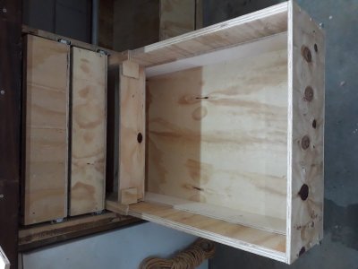

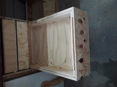

Dit heb ik inmiddels. 1 lade met inzetstuk die naar achteren is te schuiven. Op de foto is dit een diepere lade van 9 cm diep. De 2 lades daarboven zijn elk 5 cm diep.

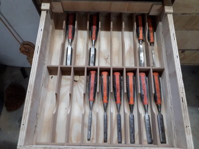

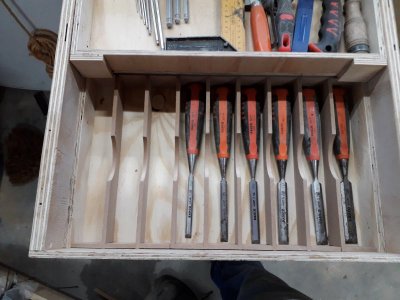

Dit heb ik inmiddels voor de beitels gemaakt. Niet alle beitels zitten er in, omdat ik die momenteel ergens anders gebruik.
Gemaakt van 6mm mdf. Ik ga alleen de kopse kanten nog wel in de verdunde houtlijm zetten om het wat stootvaster te maken. Het oogt, naar mijn mening, netjes en opgeruimd. En stapelen kan niet meer :)

Misschien een domme vraag, maar waarom maak je niet gewoon losse laden in plaats van laden in laden? Dit is eigenlijk meer werk en die extra ladengeleiders kosten ook niet de hele wereld.
