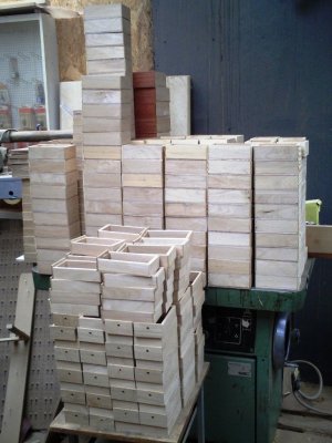

Ben eindelijk eens begonnen aan een opbergsysteem om werkelijk ALLE kleine prullen in kwijt te kunnen.
Alles samen worden het zo'n 600 schuifjes.
Ze zijn allemaal even diep: 15cm
Er zijn 3 verschillende 'hoogtes', waarvan voor de binnenmaat nog 6mm (dikte bodem) af gaat.
Voor de frontjes werden overschotten gebruikt, zijkanten en achterkanten werden gemaakt in Red Alder (heb ik nog een hele zooi van liggen)
Bodems zijn in 6mm triplex.

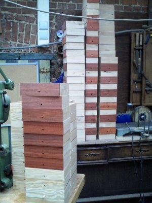

De 'laagste' schuifjes zijn 4 cm , hiervan heb ik de breedtes van 8,10 en 15cm. Frontjes in eiken
De volgende zijn 5cm, in breedtes 10,15 en 20cm. Frontjes in Yellow Pine
Verder nog een kleiner aantal van 6cm, ook in breedtes 10,15 en 20cm. Frontjes in Padouk.
Hier enkele foto's van de laatjes:

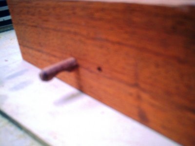

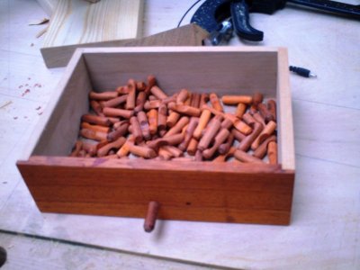

Voor de greepjes was ik in eerste instantie van plan om gewoon deuvels te gebruiken, maar die zijn in de winkel blijkbaar moeilijker te krijgen.
Zat al lang met een ideetje te spelen en heb het dan maar es in daden omgezet.

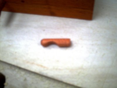

Het resultaat is een heel eenvoudig greepje, waar onderaan een holling is om de vinger in te leggen.
Wanneer het schuifje nogal zwaar is vergemakkelijkt dit het uittrekken.
Nogmaals enkele foto's:
Excuses voor de onzuivere foto's, maar zo krijg je toch een idee van de vorm.

600! :eek:
Als je die stokjes nou met het deukje naar boven zet, heb je straks de grootste kapstokwand die ooit gemaakt is :)
4.827
1.209
Zeshonderd laatjes. Je moet maar zin hebben om ze te maken! Mooi werk, maar wat ga je daar allemaal in stoppen? En hoe ga je nog iets terugvinden?
12.352
3.465
600 laatjes dat voorkomt Alzheimer. Ik hou wel van laatjes en kastjes. Zelf alles volgens systeem opbergen dan is het niet zón groot probleem.

Het is inderdaad wel een hele hap werk, maar ik zal er later echt heel veel tijd mee uitsparen.
Heb nu tal van bananendozen staan waar echt vanalles in ligt, en waar ik naar mijn zin veel te veel tijd spendeer om iets te zoeken.
De laatjes komen ook niet allemaal in één kast, er zal ongeveer de helft in het magazijntje staan, en de andere helft verdeeld waar nodig in het atelier.
Het maakt deel uit van het reorganiseren van het atelier, wil onder andere een hele wand met 'french cleats' uitbekleden.
Er komen dus ook een aantal laderekjes aan de cleats te hangen ;-).
Iets terugvinden zal wel meevallen, ben van plan de laatjes te labelen, en er zal ook wel een systeem inzitten hoor.
Momenteel zijn ze nog een lelijke sta-in-de-weg,(andere opdrachten gaan ook door), maar binnenkort begint het gemak ;-)

Een deel van de bodems moet nog bevestigd worden (flater van me, want met de bodem maak je het laatje tenslotte mooi haaks), in het begin was ik van plan de greepjes nog vast te zetten met een schroefje van binnenuit. Met de bodem er al aan kon ik er niet meer bijkomen. Naderhand heb ik pas bedacht dat als ik het greepje er in lijm, het al meer dan vast genoeg zal zitten ;-).
