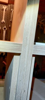

Hallo,

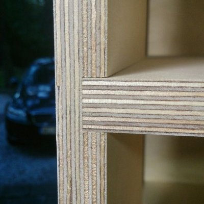

Voor een voorraad-/wasmachinekast wil ik berken multiplex gaan gebruiken om die dan vervolgens in de blanke lak te zetten. Wat ik mooi vind is de laagstructuur van deze platen. Het zullen waarschijnlijk 21 of 24 mm platen worden die in de blanke lak gezet worden. Afgezien van de linker zijkant van het geheel en de frontjes gaat het mij met name om de kopse kanten die voor de uitstraling moeten zorgen. Deze in de blanke lak lijkt mij erg mooi.
Nu mijn vraag; Is de laagstructuur van zowel de B/BB als de BB/BB en eventueel de CP kwaliteit van gelijke orde? Maw, is elke kwaliteit zo te schuren en te lakken dat er een volle, mooie structuur ontstaat?

ja of je moet toevallig op een ingezet stukje fineer stoten , maar dat is alleen voor kenners te zien , de gemiddelde bewonderaar van je meubel zal alleen maar zijn mond open hebben van jaloezie
De cp heb ik nog nooit mee gewerkt !
10.975
3.266
ik heb al 3 & 4B gebruikt
het aantal B's staat voor de hoeveelheid herstellingen in de buitenste lagen
aan de kopse kanten merk ik geen verschil
geen ervaring met CP
die wordt meestal gebruikt om een HPL laag op te kleven
18 mm is voldoende stevig
in dit ontwerp kan je met een gerust hart voor 4B gaan, want de minder mooie zijden kan je binnenin gebruiken

zowel de 3B als de 4B hebben fouten op de kopse kanten
dat zijn donkerbruine streepjes of holtes van een paar cm lang
maar vermits je de platen kan draaien, kan je die aan de achterkant plaatsen
maar echt lelijk zijn ze niet

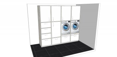

Het zijn de 18 mm platen geworden. En dan de 30 mm voor de bodemplaten en de dragers voor wasmch/droger.
Is het trouwens verstandig om het frame voor de montage in de lak te zetten of kan dat ook als het frame klaar is? Ben bang dat ik ruimte te kort kom om de panelen allemaal eerst apart te lakken.
En dan nog een tip over welke lak te gebruiken?? Linker kant kast en kopse kanten zijn belangrijk voor mij vwb uitstraling

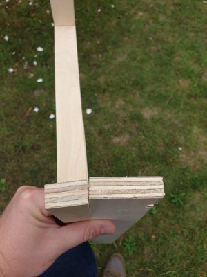

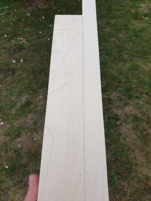

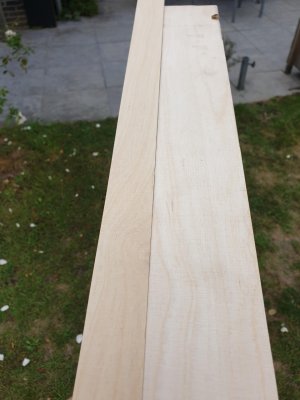

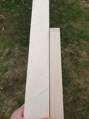

Hierbij een paar foto's van Wisa berken multiplex met daarop 2 lagen Polivine. Je ziet er werkelijk waar niets van. Ik zit me zelf ook af te vragen of ik wel genoeg laagdikte heb aangebracht.
De dunne stroken zijn behandeld, de dikkere strook is onbehandeld. Ik dacht eerst dat het behandelde deel donkerder/geler uitviel, maar volgens mij is dat gewoon de fineer aangezien een andere kant dat niet heeft.

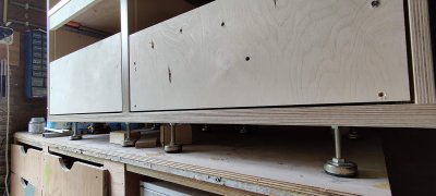

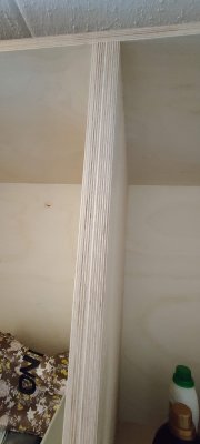

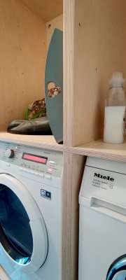

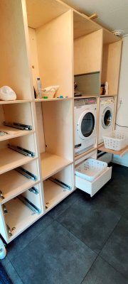

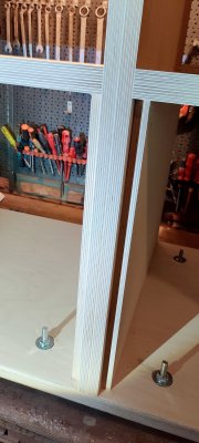

In grote lijnen is de kast klaar, ben er tot nu toe aardig tevreden over. Niet alles verliep helemaal vlekkeloos, maar de wasmachine en droger draaien inmiddels! De kast was in eerste instantie verankerd tegen de muur maar al gauw gaf dit een te starre constructie waardoor de aanwezige trillingen doorgegeven werden aan de muur. Niet goed! Heb dit opgevangen door trillingsdempers te plaatsen tussen muur en kast. Nu stukken beter!
De ladegeleiders zitten erin, de laden bijna klaar maar nu zit ik nog met de frontjes.
De kopse kanten van de kast zit nu 2x in de lak met linitop vernis mat. Het resultaat val me wel wat tegen, ik had het donkerder verwacht
De frontjes wil ik strak houden met bv room witte hpl. Maar is het dan verstandig om MDF met hpl te nemen of berken met hpl?
Berken lijkt mij mooier, alhoewel het inliggende deurtjes worden, dus je ziet alleen de voorkant. Ik las ergens dat mpx als frontjes krom kan trekken maar is dat ook zo als het bekleed is met hpl?
voor de voorkanten kan je dezelfde mpx berk nemen
wil je roomwit, zet ze dan in ral 9001
uiteraard kan je hpl nemen, maar dan moet je een hele plaat pakken & wat is de prijs ?
mdf, vezelplaat of berken als onderplaat maakt geen verschil omdat je enkel de voorkant zal zien
het kromtrekken kan je bij elke houtsoort beperken door de bevestigingsschroeven op de uiteinden van de schuif te zetten
