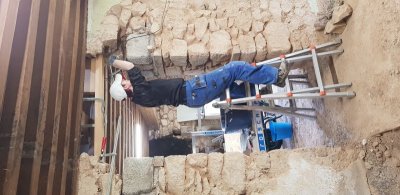

Vandaag begonnen met de eerste doorbraak, maar dat kost best veel tijd met die natuurstenen muren, eens kijken of we morgen het gat weer gedicht krijgen....

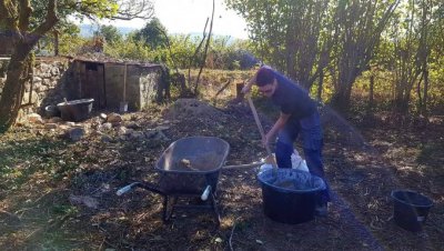

Via een andere weg toch een foto kunnen viden, dus eindelijk rechtstreeks beeldmateriaal:
Na alles op maat te hebben gemaakt en eindelijk water tbv specie te hebben geregeld, nu het inmetselen van de hoekstenen. Dat moet even aandrogen, dus morgen verder met de latei.

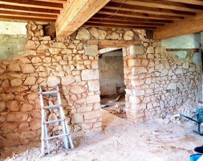

Best tevreden met het eindresultaat,
Stuk beter zo met de latei boven bulthoogte.

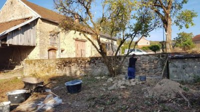

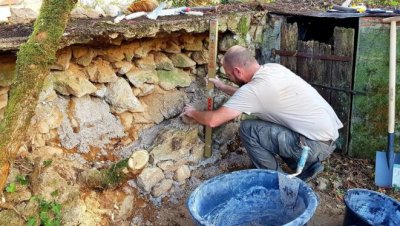

Ook deze keer geen houtbewerking kunnen doen, het was naast binnenmuren schoonbikken deze grote klus die zich onverwachts aandiende:
De tuinmuur bleek deels ingestort en die hebben we om erger te voorkomen gelijk hersteld. Achteraf een goede beslissing, een paar dagen na vertrek lag er 25cm sneeuw op en ik denk dat daarmee de muur wel eens geheel plat had kunnen liggen...
