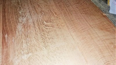

De schuldige: 38mm dik kwartiers eiken. Gedroogd tot 9% en 6 weken geacclimatiseerd in huis. Vervolgens van 42mm naar 38mm dikte gebracht en verlijmd tot een blad voor een salontafel. Ik dacht dat ik op deze manier het werken van het hout wel zou kunnen vermijden, zeker omdat het kwartiers hout betreft.. Maar helaas is de middelste plank van de drie toch wat bol gaan staan in de breedterichting :rolleyes:
Het is niet extreem, dus ik dacht het blad gewoon even met de handschaaf te lijf te gaan. Kwam ik meteen tot de conclusie dat ik nog nooit kwartiers eiken met een handschaaf bewerkt had. Mijn nr. 4, nr 62 en jointer hapten allemaal stukjes uit het oppervlak, hoe fijn ik ze ook ingesteld had. De beitels zijn allen nog scherp, de monden telkens heel close gebracht. In de low angle schaven zitten de standaard 12° beitels, los ik dit op met een andere hoek? Zo ja, de welke?
Snelle foto van het euvel:

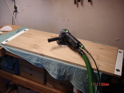

Elke dag nog blij met de Festool/Rotex 150 hiemee krijg ik elk blad super vlak.

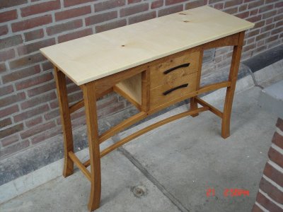

@ Peter vh: erg knap gemaakt!!
