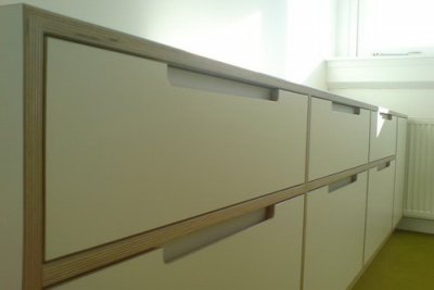

Ik zou voor een keukenblad graag Multiplex langs beide zeiden laten bezetten met HPL.
Hier voor had ik enkele offertes gevraagd en verschillende leveranciers stelde voor Berken MTX kwaliteit Cp te gebruiken.
Mij is het niet echt duidelijk wat de definitie is van Cp en ik vind het ook niet direct.
Mijn grootste bezorgdheid is dat de randen niet echt netjes gaan zijn (met matte vernis).
Dit is het effect dat ik wil:

CP is dus wel geschikt. Je gaat er toch HPL overheen plakken? Kan bestaat dat er in kopshout wat openingen zijn. Maar dat is ook op die foto die jij laat zien, zie linksboven, links naast de greep. Dit is op te lossen door hem dicht te plamuren met cellucol en schuurstof.

Dat op de foto zijn geen openingen, zijn donkere stukken van de noest in de fineer. Ik heb zelf tussen september 2012 en nu zo'n 650 platen berken multiplex B/BB gehad en de keren dat ik daarbij een gaatje in het kopshout heb gehad is op 2 handen te tellen. Er worden echt goede fineerlagen gebruikt en geen rotzooi, maar dat zie je dan ook wel terug in de prijs. ;)
