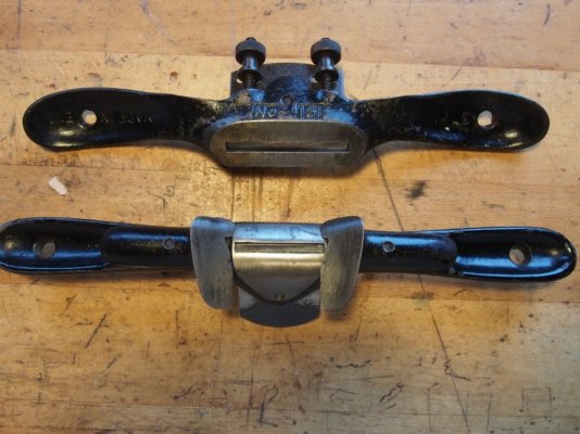

Hoi allemaal,
ik ben bezig met het bouwen van een kast en wil hiervoor een ellips-vormige uitsparing maken. Nou heb ik een Record spookschaaf met vlakke zool die mij prima bevalt - en een Kunz sponningschaaf met ronde zool, en tevens 2 geleiders die in in breedte kan instellen om op 90 graden hoeken te schaven. In feite is die Kunz hierdoor een interessante schaaf als ik precies 45 graden hoeken op planken wil schaven, maar wat mij van beginsafaan opvalt is dat ik er niet lekker mee kan werken. Ik heb ook nog een Kunz sponningschaaf met vergelijkbaar slechte ervaring. Nu vraag ik mij af of ik zelf iets verkeerd doe, of dat Kunz schaven in dit geval niet geweldig zijn?
Het verschil tussen de Record en Kunz is dat de Record twee handige stelschroeven heeft om heel nauwkeurig en gemakkelijk de beiteldiepte in te stellen. Er is een derde schroefje om de beitel los of vast te zetten, maar de diepte instelling gaat met de twee instelschroeven. Dit werkt heel makkelijk en ik kan mooie, dunne krullen maken en de schaafbeitel glijdt soepel door het hout en er komen mooie krullen van af.
Bij de Kunz is dat heel anders: hij loopt of direct vast omdat de beitel te diep is ingesteld, of hij loopt direct door en neemt geen hout weg omdat de beitel te ondiep is ingesteld. Alleen als je hem precies goed instelt, en dit vind ik erg lastig omdat het gebied tussen goed en slecht ingesteld heel klein is, gaat het even iets beter, maar dan is al snel de beitel los gewerkt, want ik moet het enige schroefje om de beteil vast te zetten flink aandraaien maar ook dan werkt te beitel toch snel los.
Ik heb de beitel wel goed geslepen. Nu vraag ik mij af of ik er goed aan doe een tweedehands recrod spookschaaf met vergelijkbaar instelbare schaafbeitel te kopen, of zou ik zelf iets verkeerd doen bij het gebruik van de Kunz spookschaaf?
Ter verduidelijking heb ik twee foto's gemaakt:
boven: de Kunz sponningschaaf met ronde zool
boven: bovenste schaaf is de Record, onderste de Kunz

Nou,,ik zou niet aan mezelf twijfelen. Het 'stel' mechanisme van die Kunz is natuurlijk flut.
Dat hebben ze denk ik zelf ook ingezien, want ik kwam deze tegen met hetzelfde mechanisme als de stanley.

Kunz is typisch zo’n merk waar sommigen prima mee werken en door anderen als niet te pruimen wordt beoordeeld. Hier kan je natuurlijk niets mee. Het enige wat ik kan vragen is, zit de beitel er goed in en is de beitel goed scherp. Daar kan je zelf iets aan doen. Verder zie ik dat het een zwarte is, dat is dan redelijk oud, want werd gebruikt voor Kunz de bekende groene kleur ging gebruiken, ik dacht ergens rond de jaren 50-60. Waarschijnlijk weet W. Jordan, ook actief hier, meer van. Ik heb zelf een 2de hands Kunz no2 bankschaafje, na aankoop de beitel goed geslepen, de zool was al netjes vlak en recht, en die werkt nu voor mij prima. Dus alle Kunz schaven positief of negatief over 1 kam scheren lijkt me niet eerlijk.

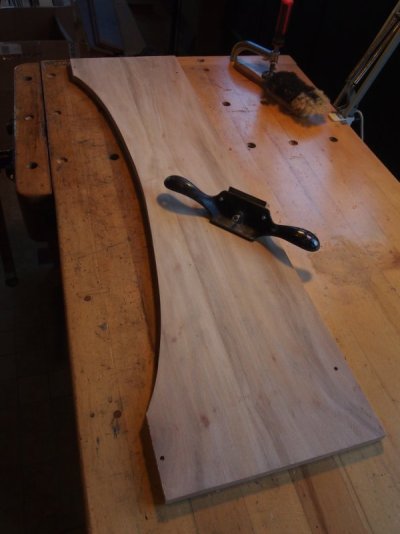

hoi allemaal, vriendelijk bedankt voor alle tips, ik heb de video bekeken en lees nu de site van Paul Sellers. Het is me inmiddels wel redleijk gelukt de uiterste delen van de boog waar de bocht het smalst is met de Kunz te doen. De subtiele hakjes heb ik met de hand weggeschuurd. De boog ziet er nu strak uit!

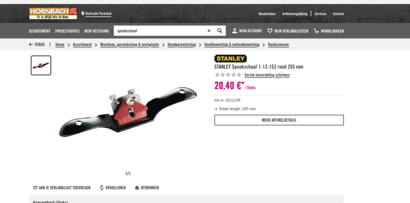

Dit is ook wellicht ook een optie
Dit model is verkrijgbaar van Stanley in de "Bouwmarkt om de hoek"
Totaal geen idee of de kwaliteit van staal iets?
