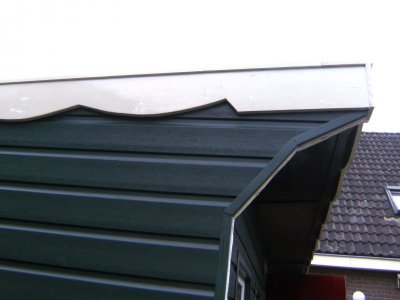

Hallo,
Ben net lid geworden van dit forum, maar heb toch een soort van vraag.
Ben bezig om rond om het huis kunststof te maken, jaja ik weet het het is een slecht zaak:p
Er is niet mooiers dan hout, maar het vraagt zoveel onderhoud.
Elk jaar kunnen we het schuurtje kaal krappen en weer helemaal op nieuw verven.
Dus kunststof rabat op de voorkant gemaakt, dacht ik wel aardig gelukt.
De linker zijkant willen we ook bekleden, maar nu zit ik met een vraag/probleem.
De boeirand zit in de weg, maar die haal ik los en verplaats die als het kunststof er weer op zit.
Maar er loopt een halve ronding in en nu weet ik niet goed hoe ik dat zou op kunnen lossen dat dat mooi word.
Heb een paar foto's van de situatie.
Misschien dat iemand al vaker zou iets heeft opgelost.
mvg erik

Ik heb de ronding nu aan gepast.
wou er mee bezig, maar helaas regen.

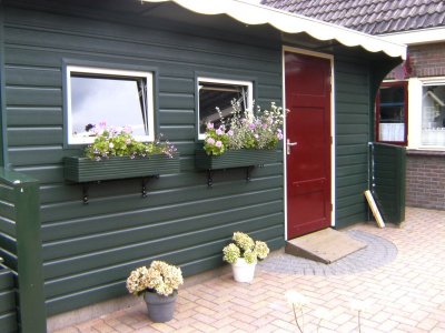

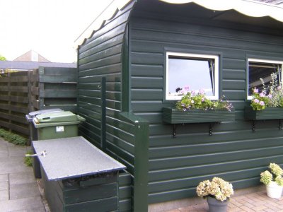

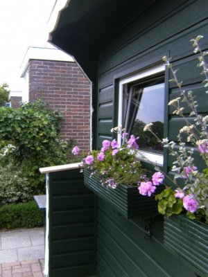

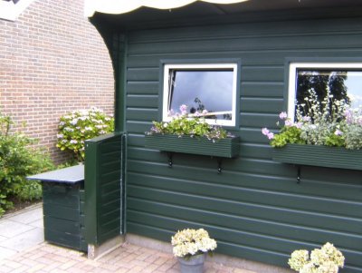

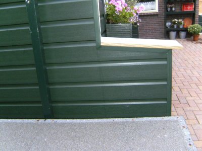

stanley
12 aug 2013
30
Nog niet helemaal klaar, maar toch even een paar foto's
