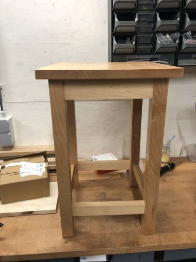

Ik wil de bovenkant van een krukje van ong. 34x34cm haaks zagen op mijn Dewalt zaagtafel. Alleen is de afstand van de voorkant van de zaagtafel tot het zaagblad niet voldoende. Zou het veilig zijn om een grote mpx plaat te pakken met runners eronder om zo het zaagtafelblad te verlengen?
Zeg maar een grote crosscut sled waar het krukje precies in kan?

Dankjewel! Eenvoud, daar hou ik wel van. Is die hier al haaks gezaagd, ziet er wel zo uit trouwens? En hoe heb je dat dan aangepakt?
Nee, ik moet het nog doen. Het zitvlak ligt er op de foto los op. Wat natuurlijk nu niet te zien is, is dat het zitvlak wiebelt boven op de poten. Hij wiebelt niet op de werkbank zelf. Dat wil ik repareren.
Het krukje is vorige zomer op hoogte gemaakt voor in de camper van familie. Ze gingen echter een week eerder dan gepland, dus het werd iets meer haast werk. Daardoor is het lijmen niet helemaal netjes gegaan denk ik.

Aha, ik dacht dat het zitvlak zelfs haaks gemaakt moest worden. Zo zie je maar. Het is me nu duidelijk en ook dat je de door mij geopperde ideeën dus niet kan gebruiken.

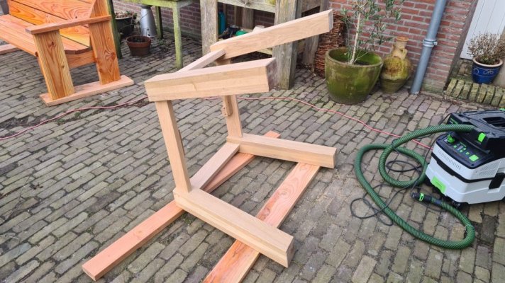

Ik heb gister van het onderstel van een ronde tafel (140 cm diameter) de poten 3 cm ingekort. Had de tafel, in overleg, op een hoogte van 79 cm gemaakt. Maar met de nieuwe stoelen wilden ze graag een hoogt van 76 cm. De poten staan diagonaal naar buiten, dus onder 2 hoeken van elk 10 graden.
Met de inval zaag en een rail rondom ingezaagd. De zaag komt maar 55 mm (onder verstek van 10 graden nog minder) en de poten zijn 105 vierkant dik. De rest met de handzaag gedaan (japanse versie). Is prima gelukt , was best lekker zo weer een keer buiten wat doen.
Een tijd geleden voor iemand rondom 4 cm van stoelpoten afgezaagd. Gelamineerde poten die ook naar buiten staan. Stoel op de werkbank, potlood op een klosje voor de juiste hoogte en alle poten rondom aftekenen. Daarna met de handzaag op de lijn gezaagd.
Het gevaar van een plaat op de zaagtafel is misschien dat het wat doorbuigt en je geen mooie haakse afkorting krijgt. Ben benieuwd hoe je het gaat doen.
