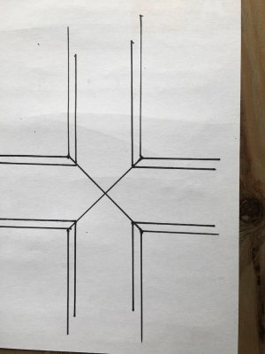

Een halfhoutverbinding is makkelijker gezegd dan gedaan bij kruisroeden met schuine zijkanten (15°) Veel makkelijker is alle kruisingen in verstek te zagen, als je tenminste beschikt over een deftige afkortzaagmachine.
Bij het verstekzagen speelt het geen rol welke profilering er aan de zijkanten gefreesd word, het werkt met alle mogelijke vormen.
Uitlijnen is dan ook geen probleem meer, de verstekken dwingen alles op zijn plaats.
Even een schets.
tuoh
De kruishouten worden vast gelijmd op het glas, tijdens het plaatsen worden de kopse delen ook voorzien van lijm of kit.
Niet zozeer om ze tegen elkaar te lijmen, maar wel om de naden waterdicht te maken en te houden.
