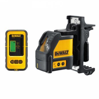

Ikzelf heb de DeWalt DW0088KD incl. statief en ontvanger.
Wel een ideaal ding wat ik geregeld heb gebruikt.
Maar het ligt er maar net aan wat je er allemaal mee wilt gaan doen.
Als het sporadisch gebruik is, zou ik je een goedkoper alternatief aanranden, geloof dat de volledige set me zo'n 300 euro heeft gekost.
12.336
3.457
Wil je buiten met een laser werken heb je bijna altijd een ontvanger nodig. Meestal is je laser na 3 mtr niet meer waarneembar met het oog.

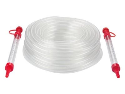

Zo'n slang waterpas is nog niet eens zo gek. Dan haal ik denk ik de laser voor het binnen werk en zo'n slang voor buiten. Tevens krijg ik deze week ook een nieuwe Sola waterpas binnen van 180cm. Dus dan komt het helemaal goed.

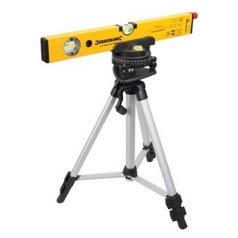

Voor het uitmeten van mijn tuinhuis funderingpalen. Bij meer dan 6 meter wordt de laser een beetje een vlek en kan je niet echt nauwkeurig aftekenen. Het is wel handiger dan een slang. Sowieso kun je het uitmeten het beste met 2 mensen doen. Het waterpas stellen is een flink karwei, meestal leg ik mn 2meter waterpas erboven op.
Vroeger met de Black & decker fotoexposities ingericht. Een erg plastic apparaat maar doet het aardig goed.
kortom de slang met water is goedkoop en nauwkeurig, goedkope lasers zijn iets makkelijker. Een timmermansoog (leren) hebben is onmisbaar:D
