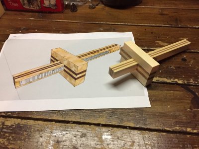

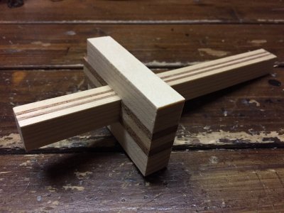

Ik heb van wat restjes hout (vuren en een hardhouten plint) een eigen kruishout gemaakt, als een soort vingeroefening voor mijn nieuwe cirkelzaak. Ik heb eerst in Sketchup Make 2016 een ontwerp gemaakt en ben daarna met de zaag en lijm aan de slag gegaan. Hier zijn twee foto's van het tussenresultaat:
Hij moet nog een keer langs de zaag om het uitsteeksel in het blok af te zagen, maar voordat ik verder ga wil ik jullie advies vragen voor de volgende zaken:
