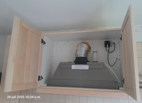

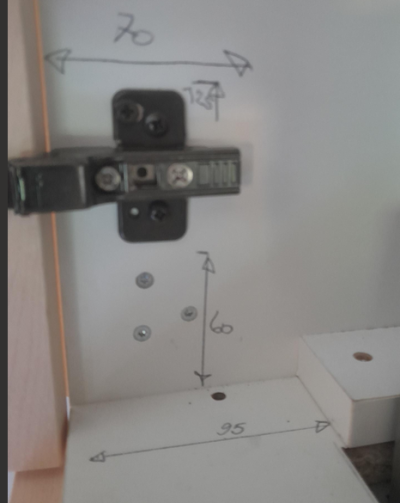

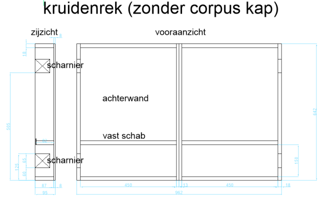

Vooraan in een bestaand corpus van een afzuigkap wil ik een kruidenrek plaatsen.
Op dat corpus staan 2 deuren met telkens 2 scharnieren.
De bruikbare diepte is 95 mm.
Die is te klein om met schabdragers en losse schabben (liggers, draagplanken, ...) te werken.
Daarom verkies ik vaste schabben.
De scharnieren zitten in de weg.
Op de tekening heb ik in de stijlen van het kruidenrek een uitsparing voor de scharnieren voorzien.
Hoe werk ik de scharnieren in ?
Of hoe werk ik er rond ?
Alternatieven ?
Noot: Om geen doorkijkvoeg tussen de 2 deuren te hebben, denk ik aan 2 aparte kruidenrekken, waarvan ik de stijlen tegen mekaar trek.
het corpus van de afzuigkap staat niet op onderstaande tekening - het zijn enkel de omtrekken van het kruidenrek

Losstaand kruidenrek wat in één keer uitneembaar is als je bij de afzuigkap moet zijn. Eventueel met twee passtukken van 5 centimeter waar de scharnieren uitgehaald zijn….
Eerste ingeving, groetjes van John

Simpelste oplossing is toch losse planken maar extra 5mm gaten en plankdragers boven de plank zodat die niet weg kan.
Of, als mijn veronderstelling dat het scharnieren met halve opdek zijn, klopt:
Scharnier weg.
Stukje rug 8-10mm afkanten en als extra zij tegen de bestaande zetten.
Legplank daar op en erboven weer een stukje extra stijl.
Opdek moet dan 8-10mm meer worden dus scharnieren vervangen door volledige opdek.
jorisvh
Waarschijnlijk ook voldoende is de
legplankdragers half inwerken.
2 plankjes tegen elkaar klemmen en met een malletje in het midden een 5-6mm gaatje boren zodat in elke plank een half gat zit.
zo kunnen de planken niet meer voor/ achter bewegen.
Truukje van een Zweedse restaurantketen die ook meubels verkoopt 😇.
Dit eventueel in combinatie met suggestie 1.

mijn voorkeur gaat uit naar de oplossing met de minste inspanning en de grootste kans op slagen
scharnieren laten staan zoals nu
tussen de scharnieren stukken stijl die dikker dan de scharnieren zijn
daardoor verkrijg ik een volledig vrije rechthoek
daarin een kruidencorpus uit 1 stuk, dat ik links en rechts tegen de bijkomende stijlen schroef
in het midden van het kruidencorpus, waar de 2 deuren samenkomen, een stijl om de voeg af te sluiten

Mijn idee: laat de zijde van je kruidenrek aan de kant van scharnieren vervallen. De plankjes schroef je vanaf de achterzijde en de 2 zijdes in het midden. Dit is sterk genoeg, aan de kant van de scharnieren zweeft je plankje. Weet niet of ik het goed uitleg zo.

dit is de huidige toestand
links hangt nog een kast
rechts een zwevend schab
aan deze opbouw kan ik niets meer veranderen
ik moet dus echt binnen de opening van het corpus van de afzuigkap werken
de meest pragmatische aanpak lijkt mij om de zijkanten met een door de scharnieren onderbroken stijl van 30 mm op te dikken
die 30 mm is de 'dikte' van de scharnieren
nadien heb ik daartussen een volledig vrije ruimte om het kruidenrek te plaatsen

Zoals ik al eerder schreef een los kruidenrek wat uitneembaar is met passtukken OM de scharnieren heen. Opbouwen uit 12 mm berken mp en voorkant per schap een opstand van plexiglas om het transparant te houden . Rekje kan 6 centimeter diep worden en de tussenstijl kun je neerzetten waar je wil ( in de resterende 3 cm)
