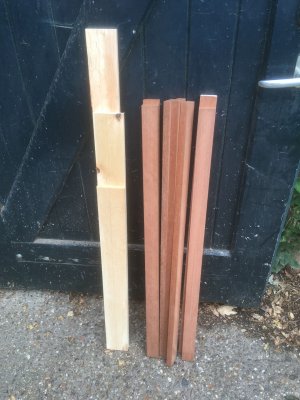

De werkplaatskruk van de Samurai Carpenter, die hier laatst op het forum opdook, is een prachtig ding. Maar daar zit ook best wel veel werk in. Ik had in de houtopslag nog allerlei resten staan: een paar plankjes berk (over van het beitelrek) en een bundel meranti latten waar ik al tijden geen emplooi voor weet te vinden.

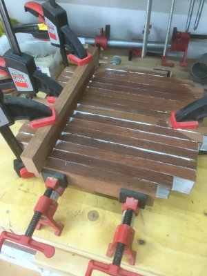

Het meranti heb ik kort gezaagd en samengesteld om de zetel van de kruk uit te kunnen draaien.

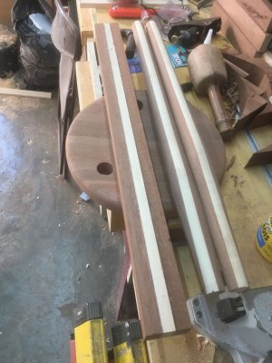

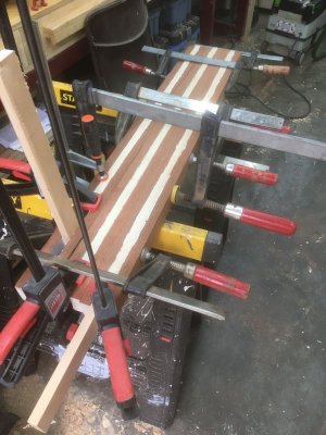

Hier de pootjes gelamineerd: leek me een leuk contrast voor de poten.
Op deze foto: twee pootjes klaar, de 3e moet nog. Pootjes zijn over meerdere assen gedraaid om ze een asymetrisch uiterlijk te geven. Ze liggen bovenop de zetel die ondertussen klaar was, maar nog niet afgewerkt in verband met het lijmen van de poten.

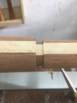

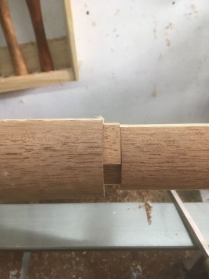

Dit was een moment van onoplettendheid (zondagochtend voor de koffieo_O). Ik had op de pootjes op verschillende plaatsen met de bedan een ringetje afgedraaid naar de correcte diameter die ik daar wilde hebben, deze zit op het midden van de lengte....en had ik dus te diep gestoken. Hoe lossen we dat nu weer op:unsure:....

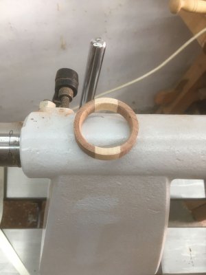

Een vul-ringetje gedraaid. Deze met de dozuki door de midden gezaagd en om het pootje heen gezet en in de groef gelijmd.
Zo dus. Met vliegertouw om het ringetje om deze goed in de groef te trekken tijdens het lijmen. Na een uurtje (koffie...met een koekje) kon ik verder draaien.

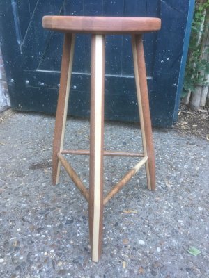

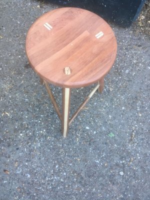

En dan een sprongetje naar het gerede product: voor de dwarsspijltjes heb ik nog wat restjes teak gebruikt. de onderkant van de pootjes netjes zo gezaagd dat de pootjes vol met het voetje op de vloer staan. Kruk is 69 cm hoog en zoals eerder gezegd 32 cm diameter. (als je heeeeel goed kijkt, kun je het ringetje zien zitten op 1 van de pootjes:p).
IMG_0309.jpgEn de bovenkant. De kruk zoals hij hier staat, heeft 1 laag microcrystaline was gekregen. Dat gaat straks voor de tweede keer gebeuren. Leerpunten:
1) meranti is verschrikkelijk om te draaien: zelfs bij gebruik van de platte beitel komt er veel fijn stof vrij, ik blijf er voorlopig van weg voor draaiwerk:cautious:,
2) Bij contrasterende houtsoorten EN over meerdere assen draaien: opletten waar je het 2e centerpunt plaatst: bij het voorste pootje op de foto zie je de berken middenlaag gedraaid in het pootje zitten. Ook bij de pen door de zitting zit dat niet goed qua richting. Is bij de andere 2 pootjes wel goed gegaan.
3) Meer overlengte nemen bij met name de pennen door de zetel: dan kunnen die na het lijmen worden afgezaagd en ben je de centerpunten kwijt. Bij het voorste pootje zie je die nog.

Dat is een hele mooie kruk geworden!
Het draaien van de poten over meerdere assen is een mooie toevoeging.
Ik moest trouwens vrij lang zoeken naar het ringetje :) mooi opgelost!

Leuke kruk, daar vind je geen tweede van. De reparatie is ook prima gelukt, bijna onzichtbaar.

Het spint in 1 vd spijlen is een heel leuk detail, matcht mooi met de poten zo. Knap!
