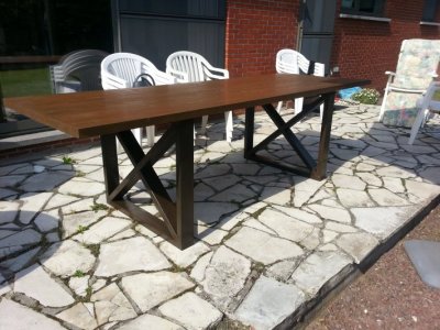

voor onze tuintafel had ik iets 'simpel' bedacht en heb ik 10 vuren balken aan elkaar gelijmd om als tafelblad te gebruiken.
Dit blad heb ik behandeld met speciale olie zodat het water/weerbestendig is.
Gisterenavond hebben we de tafel buiten gezet en vandaag tot de (teleurstellende) ontdekking gekomen dat mijn blad aan de buitenkanten is kromgetrokken.
Het blad zit vastgemaakt met enkele schroeven en volgens mij heb ik de schroeven iets te hard aangedraaid in het midden waardoor daar teveel druk is gekomen.
Is er eenmalige om zoiets recht te trekken of is mijn werk gewoon een verloren moeite geweest?
Tafel heeft gewoon in de zon gestaan, niet in de regen

Dit is een foto van hoe de tafel er uitzag toen we ze er net hadden gezet.
Het blad heb ik dus vastgeschroefd aan de 2 onderstellen.
Een foto van het kromtrekken heb ik nog niet, deze kan ik morgenavond wel ff maken :)
Eigenlijk zijn de 2 balken aan de uiteinden wat omhoog gekomen.
De tafel stond al enige dagen klaar in mijn garage, maar deze wou niet 100% drogen.
Misschien als ik de tafel ook eens omdraai dan kan de onderkant misschien ook wat beter uitdrogen.

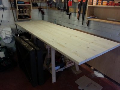

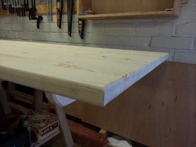

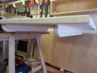

Heb even wat hulp ingeroepen en ik heb mijn tafelblad laten schaven.
Wat lamello's tussen de balken en de onderkant verstevigd, blad ziet er al een pak beter uit nu :)

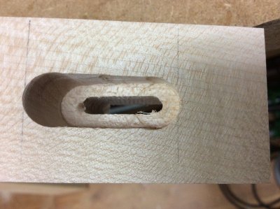

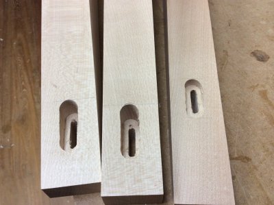

Je moet er op een of andere manier voor zorgen dat het blad kan uitzetten in de breedte. Nu fixeer je die richting met een dwarsbalk.
Een veelgebruikte methode is het maken van een gleufje in de dwarsbalk en hier een clip of blokje in te schuiven.
Zo blijft het blad op zijn plek (het midden van de dwarsbalk kun je moervast zetten) en het blad kan toch werken.

Het blad moet kunnen uitzetten/krimpen in de breedte t.o.v. de balkjes, daarom gleuven in de balkjes.
A
Zoiets bedoelen we, waarbij dan de schroef in het midden van het groefje word gezet, zoad het bovenliggende blad naar twee kanten toe kan bewegen.
