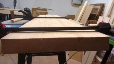

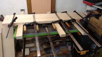

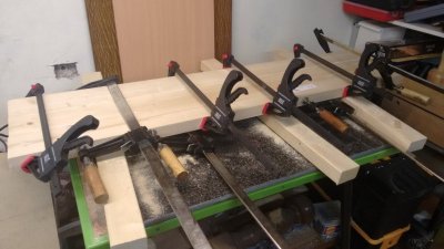

Even een update: ik heb de balken bij elkaar gelegd op een zo vlak mogelijke ondergrond en geklemd:
En toen ik er eenmaal het vertrouwen in had om te gaan te lijmen..

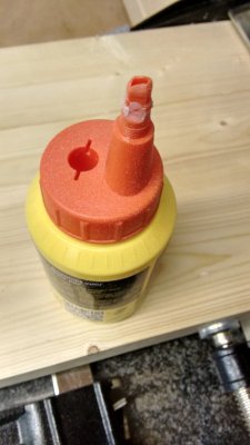

Bleek dat ik mijn lijmpot niet heb afgesloten, staat al weken open... :mad: Ik weet dat ik nog veel beginnersfouten zal maken maar zoiets stoms had ik nou ook weer niet verwacht van mezelf... :rolleyes: Ach, morgen nieuwe lijm halen, nieuwe ronde nieuwe kansen, en natuurlijk ook weer een update.

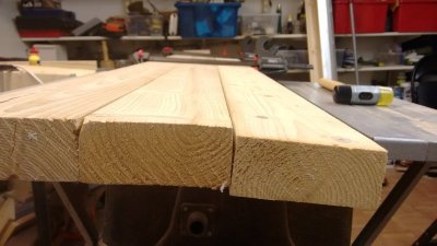

Ik heb beide tips maar even ter harte genomen...
Ennnnnn klemmen maarrrrr
Ik geloof dat de naden redelijk aansluiten, maar de balken zijn niet precies even dik, dus het wordt nog een hele klus om er een vlak paneel van te maken. Ik laat het lekker 24 uur drogen, we zullen morgen zien hoe het is opgedroogd..

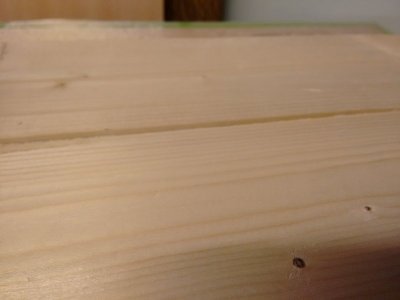

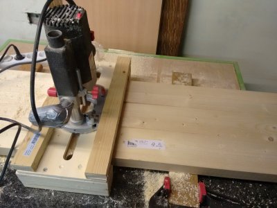

Nou, het lijkt erop dat 1 van mijn schoten in elkaar zit, dat komt zo snel niet meer los. Maar, het is NIET vlak, bij lange na niet. Misschien moeilijk te zien, maar op sommige plekken zit er zeker 2mm verschil in hoogte. Ik sluit niet uit dat dat ook te maken heeft met eerdere schaafpogingen op de ene balk, maar niet op de andere...

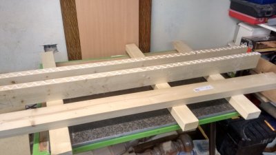

Dus heb ik snel een slee voor de bovenfrees in elkaar geknutseld:
En zo ga ik proberen het geheel alsnog vlak te krijgen. Ik heb net een stukje gedaan en dat lijkt goed te gaan, maar ik moet even iets verzinnen op stofafzuiging..

Tenzij de balken niet even dik zijn, kan het helpen om de planken in te klemmen tussen andere (vuren of wat dan ook) balkjes die je met tape hebt beplakt, zo is elk paneel wat ik heb verlijmd (ook van vuren) nog vlak geworden.
Vind hiervoor zelf de snelspan klemmen van de Action ideaal, klemmen maar 15 cm, maar 2x4 (4x4 vuren balkjes)=8cm dus je kunt een paneel15-8=7 cm dik verlijmen.. Voor 2euro/stuk.

Stukje gedaan met de bovenfrees, dat leek redelijk goed te gaan tot ik in de gaten kreeg dat het schot feitelijk aan het schommelen was tijdens het frezen.. de onderkant is natuurlijk ook niet vlak. :( Daarna ben ik alsnog maar met de schaaf aan de gang gegaan (geen reischaaf, een Stanley 5) en dat ging redelijk goed. Maar, ik heb het met de frees dusdanig verpest dat ik twijfel of ik dit paneel nog ga gebruiken voor m'n werkbank. Ik stop vanavond nog wel wat energie in het vlakken van de andere kant, misschien bedenk ik me nog.
Voor het tweede schot, daarvan leg ik de balken eerst met de te verlijmen kanten omhoog om ze zo te schaven, na het lijmen ga ik het paneel in z'n geheel vlakken met de schaaf. Misschien inderdaad een oude reischaaf op de kop tikken, bedankt voor de tip @willem1958.
