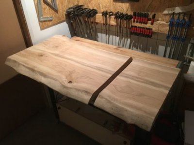

Hallo houtbewerkers,
Ik heb nog weinig ervaring met het werken met massief hout. Toch wil ik mij wagen aan het maken van een mooi bureau met uitschuifbaar blad waarop mijn naaimachine komt te staan.
Ik heb zojuist een massief eiken blad gekocht van 150x80x6 wat er fantastisch uitziet. Volgens de verkoper is het 2.5 jaar gedroogd maar ik vond eerlijk gezegd dat hij niet heel vakkundig overkwam. Ik heb daarom jullie hulp nodig om te beoordelen welke stappen ik moet nemen om te zorgen dat het niet verder krom gaat trekken als ik het blad naar m'n woonkamer verplaats.
Dit is wat mij opvalt:

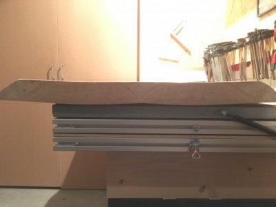

1. het blad bestaat uit twee delen in het midden verbonden met lammello's en schroeven. Aan de onderkant kun je duidelijk zien dat het al krom getrokken is. De bovenkant is vlakker maar ook niet perfect vlak. Het lijkt erop dat hij dus maar aan een kant door de vandiktebank is gegaan.
2. de deelnaad tussen de twee delen heeft een forse kier en er is wat met houtvuller gewerkt om dit optisch te verbergen

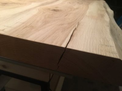

3. het blad heeft wat scheuren aan de zijkant.

4. Moet ik me zorgen maken over de scheuren aan het uiteinde?

het bureau links, het uitschuifbare deel voor de naaimachine rechts
zijaanzicht waar de kromme onderkant goed is te zien

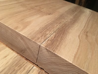

de verbinding in het midden

Dit gaat m.i. gegarandeerd scheuren, ze hebben een schaaldeel door de midden gezaagd, daarna een spintkant een beetje recht gezaagd, en dat tegen elkaar gelijmd en glad geschuurd. Als je dit blad bij de verwarming gaat zetten moet ik toch het ergste vrezen. Ik denk dat je het beste het blad in balkjes van± 10 cm kunt zagen, en dit laten drogen, daarna vlak en haaks schaven en om en om tegen elkaar lijmen.

Als de delen zo krim getrokken zijn dan waren ze niet droog (genoeg) toen ze verbonden werden en is de verkoper niet zo heel betrouwbaar OF weet niet waar hij/zij mee bezig is
Voor een kachel kun je nog meer krom trekken wel verwachten
Metalen profielen kan wel, mits deze met slobgaten worden bevestigd
Je kan ze er ook gewoon onder schroeven, ze hoeven niet tot het einde te lopen, de uiteinden op 45graden zagen, dan zie je er niks van (ik heb er zelf koker 40x60x4 onder geschroefd, tafel staat nu 3 jaar, blijft mooi vlak)

Dit stuk hout zit al vol moeilijkheden die niet zo eenvoudig weg te werken zijn. Twee dosse stukken met de jaarringen naar dezelfde kant zijn sowieso niet erg stabiel.
