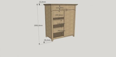

Voor het onderstaand meubel wil ik de deurtjes massief maken door houten delen in horizontale wijze te verlijmen.
Dit om de volgende redenen.
Ten eerste wil ik uit de deurtjes de greepjes frezen, uit een paneeldeurtje lijkt me dit minder goed te doen?
Ook vind ik zo`n deurtje strakker dan een paneeldeurtje.
En als laatste kan ik dan de 2 zijkanten en voorkant geheel laten doorlopen in tekening.
De zijkanten kan ik met dominos verbinden. Dan zal ik alleen de onderste lijmen en aan de bovenkant ruimte geven. Ook zal het paneel ruimte hebben achter de opdikking van het blad om te werken.
Er komen nog meer verbinding latten in het frame van de zijkant. Die houden de zijkanten dan ook op z`n plaats.
Maar hoe kan ik de deurtjes krimpvrij monteren?
Zou het werken als ik de deurtjes ophang met paumelle scharnieren.
Zo ja.. Dan zou ik tussen de la en de deurtjes een kiertje moeten houden denk ik. Hoe groot zou ik deze kier dan maken?

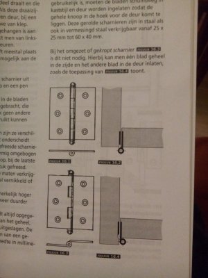

Maar.. nu zoek ik er eentje die ik kan monteren zodat m`n deurtje nog 5 mm terug kan vallen ten opzichte van de poot. Dit heet met een vakterm volgens mij inlaten? Volgens m`n studieboek heet dit een omgezet of een gekropt scharnier.
Bestaan er gekropte, omgezette paumelle scharnieren. Het liefst in messing, omdat het al niet moeilijk genoeg is haha.
