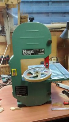

Krak ! zei het bandzaagje ...
jartoos
27 apr 2015
69
36
49
Wespelaar (Haacht)

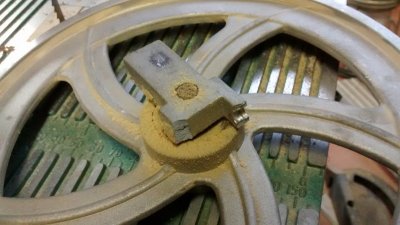

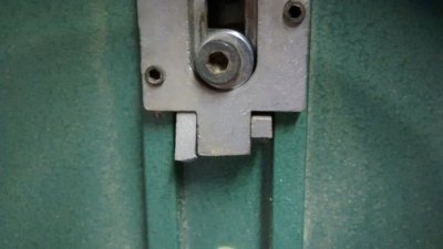

Het is te zeggen, de ophanging van het bovenste wiel.
Iets degelijk heb ik er nooit mee gemaakt, maar nu is het wel finaal gedaan.

Dat wordt slopen om de onderdelen te herbruiken.
Misschien een "disk sander" maken met de motor.

heb dezelfde lintzaag en ook het zelfde probleem gehad stuk ijzer opgehaald en dan zagen vijlen en draadtappen

Giet aluminium en lassen wil niet echt lukken voor zover ik weet, of inmiddels wel? Namaken in staal is wel te doen op het eerste gezicht.
