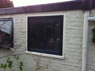

De ramen en kozijnen van mijn schuurtje zijn helemaal verrot en langzaam aan kan ik er niet meer omheen kijken. Vandaag de situatie dus maar eens opgenomen. Totale vervanging is de enigste optie. En je bent nu eenmaal houtbewerker, dus uitbesteden is niet echt aan de orde. Probleem is, dit is typisch zo'n situatie waar ik totaal geen verstand van hebt.

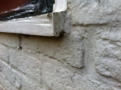

Even een fotootje van de situatie en een foto van een detail van de onderdorpel:
Ik heb een boekje van de consumentenbond over zelf klussen waar dit thema aardig in beschreven staat, maar meer voor een woonhuis dan voor een simpel schuurtje. Ik mis wat details bij mijn schuurtje. Zo is er geen lekdorpel en zie ik ook geen loodslabben. Is dat erg? Het kozijn staat ook erg strak in het metselwerk met een randje cement aan de buitenkant om de kier te dichten. Kan dat niet beter met een of andere kit? Het raam en het glas in het raam zitten vast met stopverf, niet met glaslatjes. Erg ouderwets dus, maar is dat ook nu nog aan te raden?
Ik heb ook de maten van het kozijn en het raamhout opgenomen en vervolgens op Internet gezocht wat er zoal te koop is. Het blijkt dat mijn hout veel smaller is aan alle kanten. Bijv de onderdorpel is 55x95 en een behoorlijk andere vorm dan wat je overal ziet in 66x110. Het raamhout is bij mij 35x55, ook een flink stukje smaller 40x67.
Wat is nu slim, het raam ombouwen naar die grotere maten, of zelf de profielen maken?

Bekijk het als een investerig. Maak volledige nieuwe ramen in hout met een afmeting van 80 x 58 mm. Dit zijn afmetingen die gekoppeld zijn aan de standaardafmetingen van raamfrezensets. Je kan daar zelfs gemakkelijk dubbelglas in plaatsen. Plaats langs onder tegen de houten onderregel een aluminium dorpel dat over uw bakstenen komt. Een nadeel is door zo'n afmetingen te gebruiken is dat het invalslicht wat minder is.

Ok, dus het slimste is om de nieuwe maten te gebruiken. Dan zal ik maar eens een schetsje gaan maken of dat past in een half steens muurtje. Zelf de profielen maken is wel leuk misschien maar ook wel heel veel werk voor een fietsenschuurtje.
Moet er boven het kozijn nog iets als een loodslab?

Aangezien het blokramen zijn, is het aan te raden. Kopshout slorpt direct vocht op.

Loodslabbe aan de bovenzijde voegt niet veel toe, kozijn zit dusdanig hoog en dicht bij de boei dat er bijna geen zakwater komt op de bovendorpel. Je kan overwegen om het kozijn 20 a 30 mm naar binnen te plaatsen, dan zouden er korte raamdorpelstenen onder kunnen. Om een doorgaande naad te voorkomen is het mogelijk om rondom een sponning aan de buitenzijde van het kozijn te schaven, zodat er een aanslag ontstaat. Op de foto zie ik een uitzetraam ? en geen tuimelraam.

Ja een uitzetraam. Ik had het verkeerde woord.
Dat terug zetten in de opening is eigenlijk een heel goed idee, want dat ziet er ook wat beter uit. Het is nu wel heel vlak allemaal op de gevel gezet. Daar ga ik eens op studeren.

Wat tegenwoordig wordt gedaan is het raam aan de zijkanten en bovenkant 5mm ofzo kleiner te maken dan de opening in de muur. Zo kun je zwelband gebruiken en afkitten. Aan de onderkant dpc folie.

Ja dat terugzetten is een heel goed idee. Ik vond dat er iets niet zo mooi was maar wist het niet goed te benoemen. Ik dacht dat het kwam van de wat iele staanders en liggers. Maar dat "vlakke" speelt een grotere rol denk ik nu.
Nu het toch moet worden aangepakt zou ik het gelijk wat verfraaien: Iets forser en terugzetten. Maar deze neiging van mij heeft soms wel tot gevolg dat mijn projecten lang duren :).
