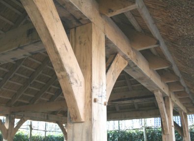

Zijn er "standaard maten" voor korbelen? Ik bedoel iets zoals de gulden snede en dergelijke.
Opstaande balk is 2m hoog en maat 20x20 ; moerbalk is 20x20 en 3c5m lengte.
Ik heb een foto voorbeeld van een type Korbeel wat ik enorm graag zie (één kant recht, één kant uitgerond en aan beide uiteinden een lip). Zoiets zou ik
willen maken, maar ik heb dus geen idee over de maten. Iemand met gedegen ervaring/advies ?

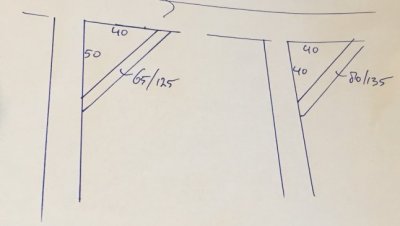

Bij mijn Saksische schuur hou ik korbeel maten van 80/135 en 65/125 aan, zo is mijn bestaande schuur ook. Of dat in onze regio de gouden standaard is weet ik niet. De grotere korbelen staan bij mij in oost-west richting, de andere noord-zuid, dan zitten de gaten in de palen dus versprongen
De eerste staan onder 45 graden, de andere rechter op, zie schets

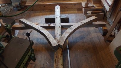

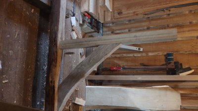

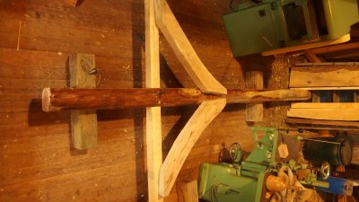

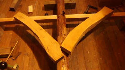

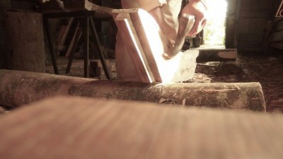

Nooit heb ik een vast regel of standard maat verhouding voor deze onderdelen tegengekomen. Het is een deel van de kunst van de timmerman. Maar Bert geeft het best advise, namelijk kijk om je heen naar de oude gebouwen en leg stukken tegen elkaar en probeer watP6141490.jpgP6141495.jpg
Met genoeg overmaat als het oogt slecht kan je altijd wat afhalen.P6161523.jpg
