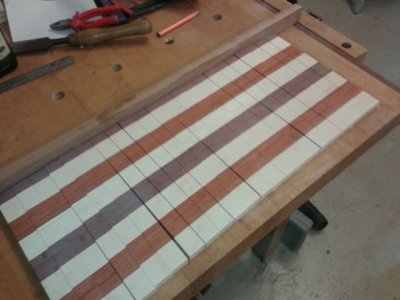

Hallo allemaal,
Vorige week heb ik een fijn gesprek gehad met een meubelmaker aan wie ik wel eens hout mag leveren. Hij vroeg mij of ik niet wat snijplanken voor hem kon maken die hij mee kan nemen naar beurzen....Nou....dat vind ik altijd wel tof.... Naast een reeks "langshouten" snijplanken maak ik ook wat kopshouten planken...
Hier een verlijmd paneel....dikte ongeveer 15mm....meer kan ik niet halen uit de restanten hout die ik gebruik voor deze snijplank

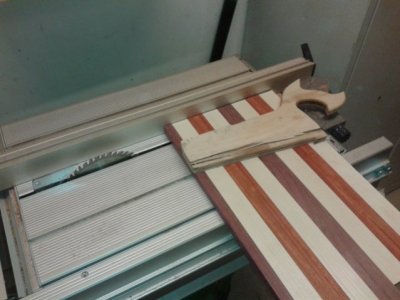

Stroken gezaagd van 28mm breed

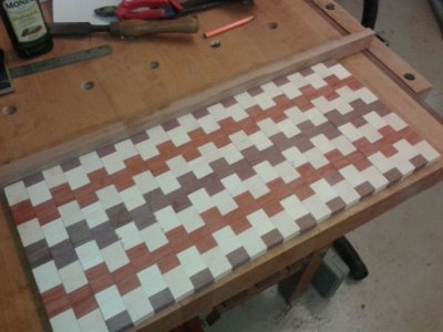

De 2e,4e,6e enz...allemaal gedraaid.
En toen allemaal op hun kant gezet zodat het kopshout naar boven wijst...Helaas was de tijd toen op en moest ik mij haasten naar het schoolplein....Jaja....t leven van een parttime huispapa is niet makkelijk...hahaha

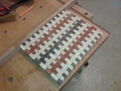

Denk dat ik morgen alles verlijm...heb de stukken al wel in de lijmklemmen gezet....dit om eventuele werking van het hout tegen te gaan...
Het plan is om er nog 2 stroken resthout tegen aan te plakken....De kopshouten snijplank ga ik eerst vlakken op de vlakbank en daarna op dikte brengen met de vandiktebank........ Wanneer je er dan geen stroken aan vast plakt dan knallen er allemaal stukken hout af....

@roeland : Kopshout schaaft niet erg lekker.....:D Dat zie ik niet gebeuren....Vind het leuk om te zien dat mensen hier plezier aan beleven maar helaas kan mij dat niet bekoren....Met 2 minuten heb ik alles vlak en op dikte....:D
Ik hoop een netto dikte over te houden van 25mm....tenminste...dat staat op mijn ontwerpje bij deze latjes.....
