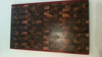

Ik heb een kopshouten snijplank gemaakt voor mijn broertje
De zijkant (5cm dik) wil ik rond maken, die moet een flauwe boog zijn, zeg een deel van een cirkel van 50cm (bijvoorbeeld)

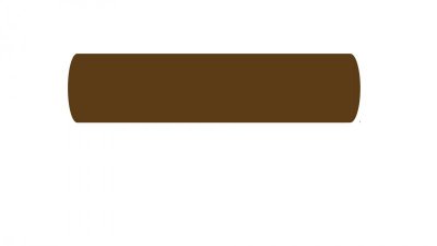

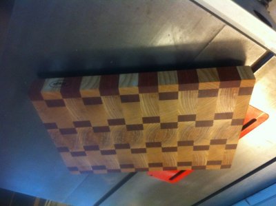

Ik bedoel met afgeronde zijkanten zoiets
Nu zijn er ook wel frezen om dat te doen, maar voor een dergelijke diameter zijn die niet goedkoop als die op een 12mm as te vinden zijn
Daarom wil ik van de zijkanten steeds een laagje weghalen onder een bepaalde hoek
Als ik dat in 9 stappen doe (10 graden per keer kom ik heel aardig uit
misschien is 18 stappen (graden per keer) nog mooier maar ik ben bang dat ik dan teveel van de zijkant weghaal

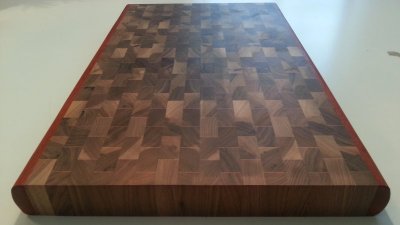

Geen foto's van het proces van het afronden, maar ik heb het volgende gedaan
begonnen op 95 graden, 1.5 mm diep, snijplank op zijn zij leunend tegen de aanslag om die 95 graden er in te krijgen en dan in de lengte er overheen
Vervolgens de snijplank roteren en nogmaals er langs, dan omkeren een gang maken en weer roteren, zo heb ik alle 4 de kanten gehad en dat herhalen op 100, 105 en 100 graden.
Toen de snijplank op de werkbank ingeklemd en met de mirka korrel 60 de ronding volgen, gevolgd door 120, 180, 320 en 600
Bij 320 ben ik ook het hoekje om gegaan zodat de overgang van de flauw ronde zijkant ook mooi afgerond doorloopt naar het snijvlak
De kop en het eind laat ik zuiver haaks, ik weet dat randjes dan gevoeliger zijn maar het ziet er gewoon erg mooi uit zo, mochten de randjes lelijk worden kan ik doe altijd nog frezen

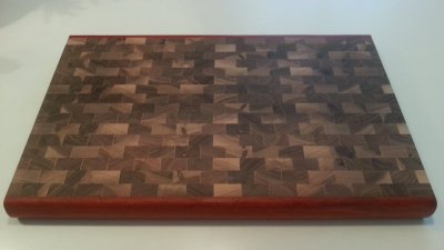

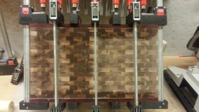

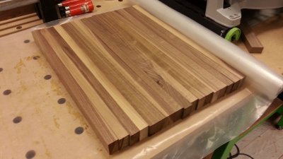

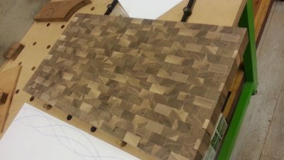

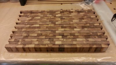

Zagen, schaven, lijmen, schuren en afwerken, het proces in vogelvlucht
Een beste plank geworden, 60x38 cm
Hier zijn de afgeronde zijkanten goed te zien

Ik dacht op je plaatje te zien dat je de plank aan de kopse kanten wilde voorzien van een afronding. Nu zie ik dat je de zijkanten hebt afgerond.
Dat had ik ook niet met de bandschuurmachine gedaan.

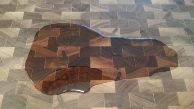

Echter (helaas ?) ben ik al met olie aan de gang gegaan omdat kopshouten snijplank erg zuig en we niet zo veel tijd meer hebben, dus het is smeren tegen de klok :)

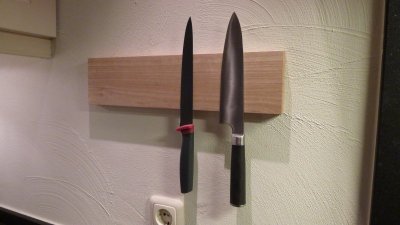

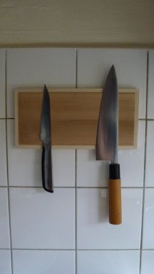

Voor bij de snijplank lijkt dit me toch wel een hele fraaie messenstandaard, dan wel natuurlijk met een eigen twist
Dit werkt op basis van magneet dat (ik neem aan) in het hout zit verwerkt
Iemand enig idee waar je (plakken ?) magneet kan krijgen dat hier sterk genoeg voor is
Heeft iemand van jullie dit wel eens geprobeerd ?

Zoek eens op "Neodymium" magneten.
Er zijn veel filmpjes te vinden waar messenstips worden gemaakt op yt (zoekactie b.v. "magnetic knife wood").
Het is overigens een mooie houder maar m.i. wel meer geschikt voor een kookeiland als een hoekje op het aanrecht.

Voor die magneten kun je het beste kijken naar dit soort:
http://www.ebay.com/itm/Hot-New-Use...631?pt=LH_DefaultDomain_0&hash=item19fef8ccd7
Netjes infrezen maar eerst even testen met wat stukjes hout van verschillende dikten om tot een juiste diepte te komen. Ik zag dat de staanders steeds uit 2 plankjes bestaan, persoonlijk denk ik dat je dat mooier kan doen als dat niet zo opvallend is, maar dat is persoonlijk.
Ik kan je wel zeggen dat deze maat magneet echt heel sterk zal zijn, je kan ook naar een paar van 20 x 10 op verschillende hoogten kijken.
ik kijk zelf altijd op ebay.com voor dit soort zaken en zoek in dit geval op: "rare earth magnet"
