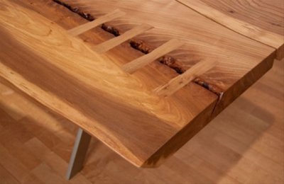

Mijn tafel begint nu echt op te schieten, maar ik zit nog met een vraag waar ik zelf niet echt het beste antwoord op weet.
In de kopse einden van de brede planken zit in elk eind een scheur. Dat is vrij gebruikelijk bij zulke brede planken en ik vind dat ook helemaal niet erg, staat wel lekker boers zo. Maar wat zou ik er verder aan doen. Moet ik bang zijn dat ze verder gaan scheuren (het hout is keurig droog nu)? Vullen met lijm lijkt me geen oplossing voor de lange termijn. Je ziet wel eens van die vlindervormige stukjes die in het hout over de scheur heen zijn gezet, maar is dat nodig? Ik weet nog niet of ik zo'n strikje wel een mooi gezicht vind.
Hier zie je een vrij extreem voorbeeld van die strikjes, en dat vind ik echt geen gezicht.

je hebt natuurlijk ook een soort metalen dingen die je erin kan slaan. Zie je af en toe bij een houthandel... die zijn wel wat subtieler dan zo'n strikje. Maar op zich is het toepassen van 1 of 2 strikken nu niet lelijk voor mij. Jouw voorbeeld is inderdaad een mooi voorbeeld van overdaad schaadt.

Als ik de strikjes zoveel mogelijk in dezelfde houtsoort en kleur als het blad kies, vallen ze al minder op natuurlijk.

Ik heb net even zitten zoeken in mijn archieven ( lees: links ) en ik kom toch niet echt veel verder dan een Dutchman of strikje als beste alternatief voor een reparatie. Wiggen op opvullen wordt overal ten sterkste afgeraden omdat er een grote kans is dat dat de scheur juist groter zou maken als het hout gaat werken.
Ik vond wel een afbeelding met een alternatief voor een Dutchman:

Is het een oplossing om die vlinders niet helemaal door het blad heen te maken, maar alleen aan de onderkant van het blad in te hakken/frezen?
Dan is de bovenkant nog origineel, en aan de onderkant wordt alles bij elkaar gehouden.

uitfrezen , en soortgelijk stuk hout inlijmen , schuren , afwerken en klaar !

De vraag is natuurlijk MOET je er wat aan doen?
Zo'n gat boren moet wel esthetisch goed uitpakken in het ontwerp, ik zou een strikje aan de onderkant erin zetten dat je alleen het overstekende deel ziet vanboven.
