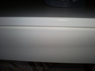

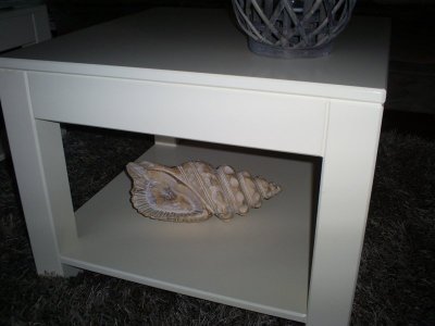

hallo kurt ik heb zelf ook een paar salontafeltjes gemaakt met een mdf boven blad en de kopsekant is zeer mooi af tewerken zie fotoS5033383.jpgS5033382.jpg
nele01
13 jan 2013
Het probleem is eigenlijk dat ik een stuk of drie platen op elkaar zou lijmen om de gewilde dikte te bekomen en schrik heb dat de lijnen tussen de verschillende platen zichtbaar zouden blijven.
Met een enkele plaat heb ik ook ervaring en lukt goed
Ik zou ongeveer een dikte van 10 cm willen tbekomen .
Ik kan Mss best eerst een teststuk maken
Bedankt voor de reacties
Kurt
