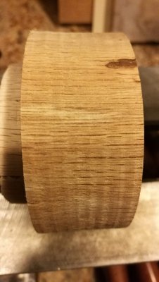

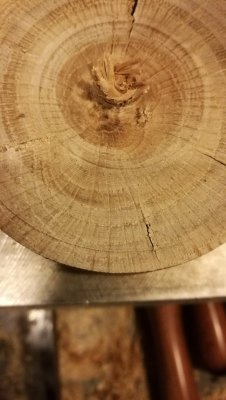

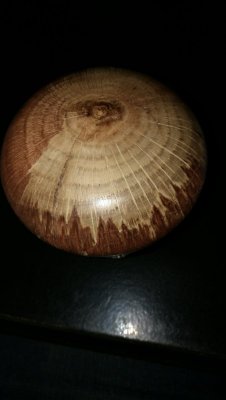

@Nico ik weet niet wat je precies bedoeld met foto's, maar dit is het reststukje hout en de paddestoel
