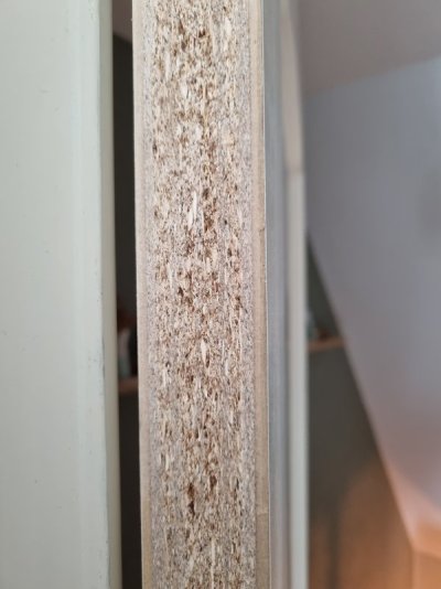

We hebben eens een "timmerman" in huis gehad die niet zo netjes werk heeft achtergelaten.
Bij het omdraaien van een deur, d.w.z. van binnendraaiend naar buitendraaiend, heeft hij de deur een paar centimeter smaller gemaakt. Aan de scharnierkant is hij zo ver moeten gaan dat die op het spaanplaat zit, zie de foto. Dat is natuurlijk nooit strak te schilderen.
Hoe kan ik daar het beste afwerken zodat de deur daarna netjes in de lak kan?
Ik heb nog een restje Zusex all-round repair (2k epoxy), maar dat krijg ik denk ik niet mooi dun opgebracht. Gewone plamuur ben ik ook geen held mee, tenminste niet met de simpele Alabastine plamuur/houtvuller.
Elders op het forum las ik ook houtlijm als sealer voor betonplex. Zou dat werken met een goede lak?
Wat zouden jullie adviseren? (En nee, deze koekenbakker nog eens bellen is geen optie)

Kantenbandje erop lijmen/strijken van 0,8mm?
Je hebt speciale lakdraag kantenband, maar een normale kan ook wel.

Ik zou hiervoor gewoon staalplamuur nemen. Erop zetten en na een kwartier schuren. Gronden en na de eerste grondlaag waarschijnlijk bijplamuren. Verder normaal afwerken. Het kan zijn dat je twee keer moet plamuren.

Bedankt voor de goede suggesties!
Kantenband is wel makkelijk, maar ik zie zo snel geen kantenband als lakdraag én zelfklevend (en in minder dan 50 meter te bestellen).
Goede metaalplamuur klinkt dan ook weer aantrekkelijk. Welke zou je kunnen aanraden, @Wim Kluck ? Ik zie bij Toolstation bijvoorbeeld een woud aan lakplamuur, acrylplamuur, vezelplamuur.

Beste Paul,
Dat van houtlijm is algemeen bekend. Maar is vooral om de zuigende werking tegen te gaan. Spaanplaat en MDF zijn erg gevoelig voor vocht. Ik zou zelf nog liever grondverf er opsmeren twee lagen. Daarna voorzichtig schuren tot het glad is. En in de lak zetten maar let op je moet weten of je deur op water gedragen of terpentine basis is. Anders zit je met twee verf systemen op je deur. Watergedragen kun je achter komen door wat spiritus op een doekje te doen en over je bestande lak wrijven. B.v. Aan de rand van de deur die niet in het zicht zit. Geeft hij dan af kun je er vanuit gaan dat het watergedragen lak is.

polyesterplamuur zonder vezels. Lakplamuur alleen voor de tweede of derde keer. Maar alleen voor kleinere gaatjes.
Dankje voor de tip nog, Wim. (Late reactie door vakantie..)
De schilder kan dit gelijk meenemen als hij over een tijdje voor wat ander werk komt. Hij stelde voor om het met woodfill (polyesterplamuur) te plamuren en dan netjes vlak te schuren. Daarna 2 lagen grondverf en aflakken. (y)

Hopelijk weet hij dat Woodfill met een minimale dikte van 3mm aangebracht dient te worden voor een goede uitharding. Bij een te dunne laag heb je kans dat het chemisch proces om uit te harden onvoldoende werkt. De verf zal op een onvoldoende uitgeharde laag plakkerig blijven en verkleuren.
Zo te zien is een dikke plamuurlaag niet nodig (al kan ik niet bepalen hoeveel ruimte er tussen de kopse kant en het kozijn zit) en zou een laag watergedragen grondverf als voorbewerking en daarna een watergedragen lakplamuur voldoende kunnen zijn.
Als goed alternatief zou een product zoals Progold Repair Finisch zijn, welke wel goed door zal harden met een hele dunne laag. Hierbij is vooraf gronden niet nodig.

Ik heb vroeger Woodfill verkocht maar dat van 3mm was mij niet bekend. (staat inderdaad in de gebruiksaanwijzing) Ik gebruik nu voor binnen Den braven Polysoft. Dat is bijna 3 keer goedkoper dan Woodfill. Niet geheel hetzelfde product maar voor plamuren binnen prima. Bij Den Braven heb ik geen verwerkingsdikte kunnen vinden maar ik heb het ook heel dun gebruikt.
Bedankt voor de tip. Ik mag er vanuit gaan dat hij dat weet, waarschijnlijk gebruikt hij woodfill gewoon als verzamelnaam voor de verschillende plamuren.
Het voordeel van het inhuren van een vakman is dat ik me zelf een keer niet druk hoef te maken om zulk soort details ;)

als het maar 1 deur is zou ik gewoon houtvuller van albastine gebruiken is plaats van plamuur voor ijzer, polyplamuur en dergelijke, zit hier al meer als 20 jaar op een deur die vergelijkbaar gezaagd is.
