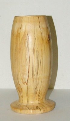

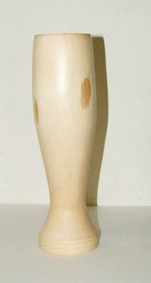

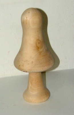

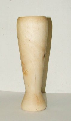

Ik haalde uit het brandhout een aantal stukken berk, waarvan ik het zonde vond om het op te stoken.
Ik heb er een paar "bierglazen" van gemaakt, en een paddenstoel. Die had ik nodig voor een opdracht als voorbeeld.
De "bierglazen" zijn 20-25 cm hoog, uitgehold met een Oneway Termite ringbeitel. 25 cm is zo'n beetje het maximum wat ik aankan met de ringbeitel.
Ze zijn aan de buitenkant afgewerkt met bijenwas, de binnenkant is blanco. Het is de bedoeling ze ooit te behandelen met vatenpek, zodat je er ook daadwerkelijk bier uit kan nuttigen.
