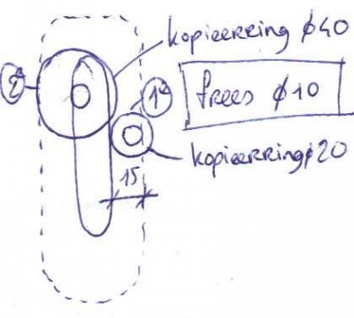

Dit is het principe, ik gebruikte een kopieerring van 20 en 40mm, en een frees van 10mm. Andere combinaties zijn ook mogelijk.

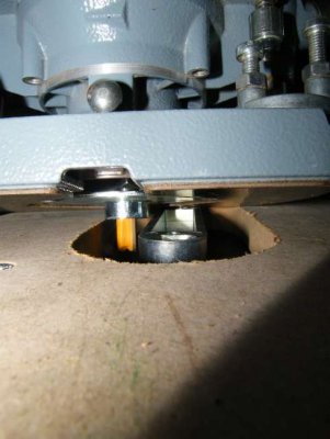

Begin met de 20mm kopieerring. Frees strak langs het object, niet afwijken. Het object zit vastgeschroefd. Frees zo diep als mogelijk. Bij mij was dit een mm of 5, de frees was niet langer.
Het MDF gebruikte ik als hulpmiddel om de machine een groter oppervlak te geven. De (tijdelijke) mal die gemaakt wordt eronder is van betonplex 12mm.

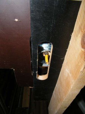

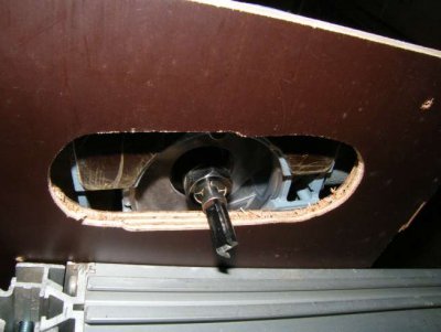

Dan met een decoupeerzaag grof de rest wegzagen. En met een kopieerfrees het gat over de hele houtdikte gelijk maken. Als je een kopieerfrees hebt met de kogellager aan de onderkant, draai je het hout gewoon om. Het randje van 5mm was voldoende voor de kogellager. Deze stap is uiteraard niet nodig als je frees lang genoeg is voor de dikte van het hout.
Daarna met de kopieerring van 40mm de uiteindelijke mal frezen, aan de hand van de vorige (tijdelijke) mal. Ik had dit van MDF gemaakt, maar doe dit van betonplex! MDF is te zacht als freesmal, vooral bij gebruik van een kopieerfrees.
Hetzelfde principe kan je gebruiken om een grotere mal te maken van een vorm, zodat je niet met een kopieerfrees hoeft te werken, maar met een kopieerring. Teken het dan zelf even uit, zoals op de eerste prent.
