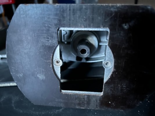

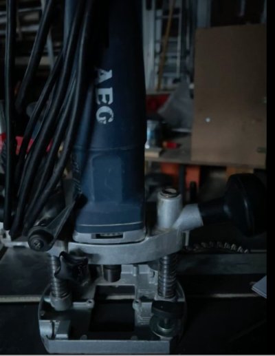

Zoals gevraagd hierbij de foto's.
De maat van de ronding is 60 mm. De schroefgaten hart op hart 50mm.

Als ik de afbeeldingen zo zie wel. Heb al vaker gehoord/gelezen dat AEG en Metabo iets hebben met elkaar.
Zou jij de maten kunnen vergelijken met elkaar?

50 hoh en 60 rond is zelfde als van de elu mof 96 en latere dewalts, en die ringen zijn nog verkrijgbaar.
Aeg had ook de of50 en die lijkt verrekt veel op de mof96, dus dat zal de reden zijn dat die maat overeen komt.

En voorzien van een eigen merk 247wood kopieer ring voor dewalt. 60 rond en 50 hoh is kennelijk de meest voorkomende maat. Bedankt weer allemaal.
