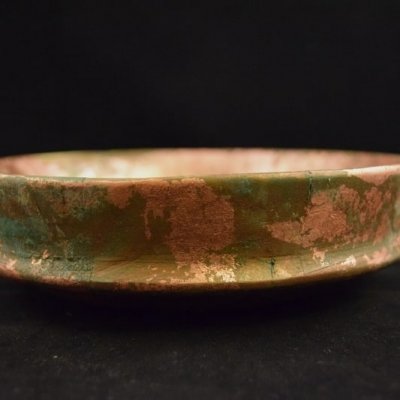

Dit kommetje is bedoeld als test voor het werken met blad koper in combinatie met koper metaal verf die een groen patina effect geeft.
Het hout is eenvoudig gesegmenteerd vuren om ook dat eens uit te proberen.

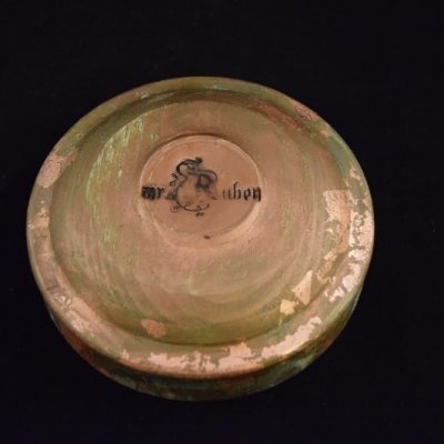

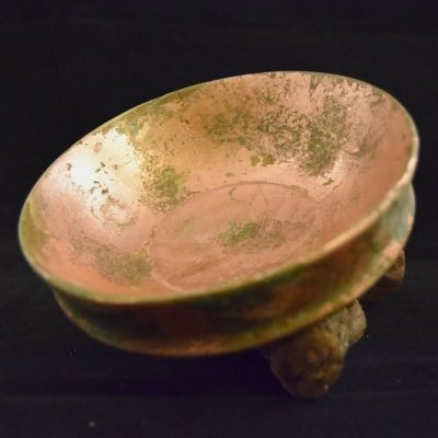

Het hout werd eerst met watergedragen beits donkerder gekleurd. Daarna is buitenkant ingewreven met een laag koper verf.
Als de eerste laag droog is, wordt er een tweede laag opgezet en terwijl die nog nat is komt er een katalysator over. Die zorgt voor het patina effect. Je kan dit als een set kopen in verschillende effecten oa roest.
Daarna werd de binnenkant bekleed met blad koper. Namaak wel, om de kost te drukken. Dat gebeurt met een speciale lijm, mixtion.
Als dat klaar was is er weer lukraak metaal verf aangebracht om binnen en buitenkant te matchen met elkaar. Ook op de buitenkant heb ik wat bladkoper toegevoegd. Daarna met de luchtslang wat op blazen en dan krijg je dat willekeurige patroon.
Dit alles als voorbereiding op het echte project, maar da's nog strikt geheim :rolleyes:.
