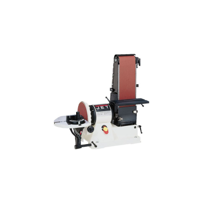

Ik heb gisteren de Jet JSG-96-M besteld. Die zit met de prijs tussen Hegner en Record Power in. Misschien onterecht, maar Record Power zegt me niets. Het is een merk dat een soort van negatieve gedachtes oproept (mindere kwaliteit). Ben wel benieuwd of de machine effectief beschikbaar gaat zijn. De magazijnen bij de meeste webwinkels zijn akelig leeg. Veel producten die van overzee komen zijn uitverkocht.
