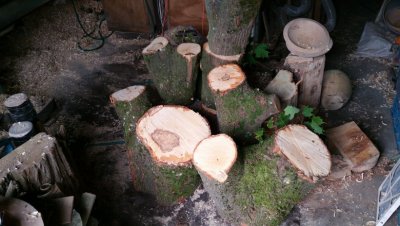

en nu: een gedeelte van het hout ligt bij mij (takken, en die zijn al dik genoeg) om schalen van te maken voor evt. verkoop in de winkel van Het Loo.
De onderstam is ook naar iemand gegaan om er nog wat van te maken.
Een goed voorbeeld van mensen die herkennen dat hout een kostbaar materiaal is, wat mij betreft!
Ik verheug me er al op om er mee te werken - dit wordt 'Een Schaal met een Verhaal' lijkt me.

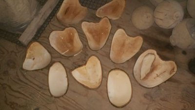

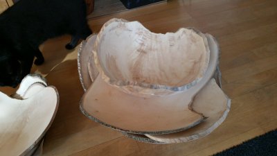

Inmiddels zijn de schalen zo ver klaar en voorzien van de 1e laag olie.
Ik heb ze in de smaken klein, middel en groot.
Wel jammer dat dat esdoorn behoorlijk nakleurt aan de lucht, dus tijdens het drogen worden ze een stuk donkerder. Schuren begint dan ook met korrel 40, om eerst die verkleuring er weer af te halen. Dat is echt niet fijn, eigenlijk...

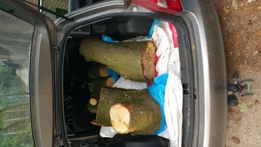

Een auto vol.
in de werkplaats
Hier staan er al een aantal voor te drogen. De donkere schalen al wat langer.

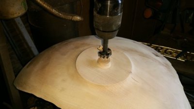

Propje weghalen met de kolomboor - bij 15 schalen ga je dat echt niet meer alleen met schuurpapier doen...
Dit is nog voor de 1e laag olie.

Inderdaad een mooi verhaal, een schaal van een boom waar Claus en kornuiten nog tegen aan hebben staan ..........;):rolleyes:
Maar ff serieus modus weer aan, het zijn prachtige schalen geworden, ooit ga ik dat leren, want dat draaien lijkt mij best verslavend.

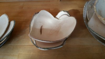

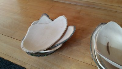

Er waren zeker nog schalen met schors bij, maar niet allemaal. Wat dat betreft is september ook niet de beste tijd om bomen te kappen, en transporteren zonder de schors te beschadigen of los te maken is lastig.
Een verder nadeel van esdoorn vond ik dat het verse hout aan de lucht behoorlijk verkleurde, waardoor er heel wat korrel 40 schijfjes doorheen gingen voor alles weer mooi blank was.
Voor wie graag wat koninklijke snippers ziet vliegen, ik mag ze nu vrijgeven:
