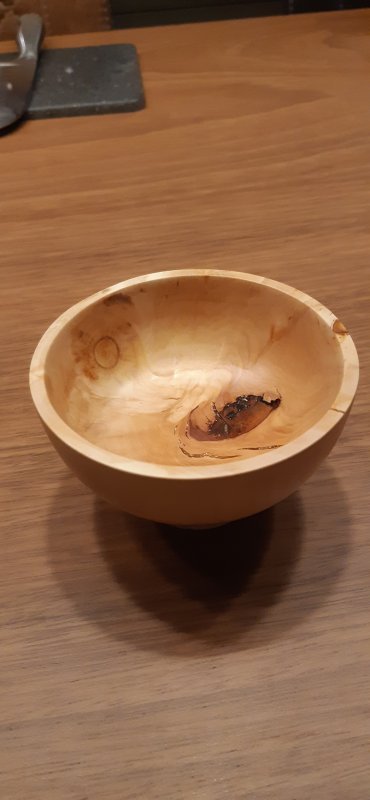

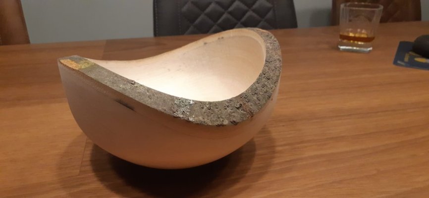

Ik ben na 40 jaar opnieuw begonnen met houtdraaien.
Dit is mijn eerste bijdrage op dit forum. Kommetje van de wortelknol van appel, ruw gedraaid en daarna gedroogd in de magnetron. Na 15 keer 40 sec. op 600W was er geen gewichtsverlies meer maar vreselijk vervormd en ook flink gescheurd :oops:. Scheuren gevuld met CA, opnieuw in de draaibank en afgewerkt met danish oil.

Als dit de eerste is na 40 jaar…… (y), mooi resultaat toch? Is houtdraaien dan toch net zo iets als fietsen?;). Alleen je (spier)geheugen weer even opfrissen:giggle:
Draaibank van toen was een motor van een wasmachine op een plank, een oude as van een fietswiel met een scherpe punt en een blok hout als steun voor gewone houtbeitels. Helaas geen fotos van toen, haha.
Nu gelukkig betere spullen, Google en You-tube voor informatie.

Nou heb ik zin in nootjes. :unsure:

na 40 jaar weer de hobby opgepakt. Dat zal een aardige stap zijn in de techniek. Ik ben benieuwd naar de vervolgfoto's.

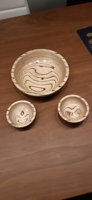

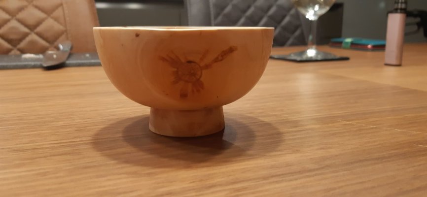

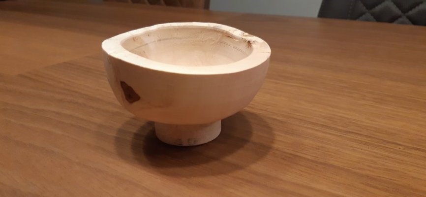

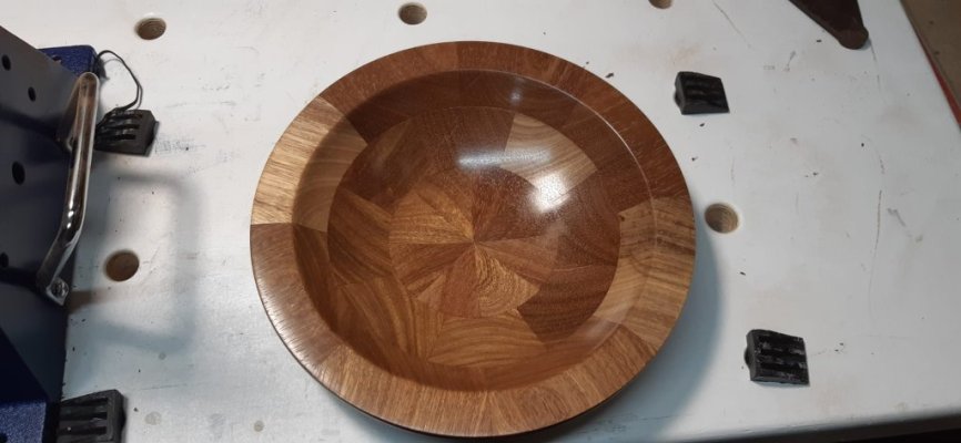

De draaimicrobe heeft me al goed te pakken, niets leuker dan omhoog vliegende spanen van een scherpe beitel. Ik was al jaren bezig met dit voor te bereiden, kijken naar draaibanken, you-tube filmpjes enz.
In oktober 22 eindelijk de knoop doorgehakt en een Midi Pro aangeschaft, ik ken natuurlijk geen andere draaibanken maar het is heerlijke machine om mee te werken. Intussen al verschillende komme(tjes) gedraaid.

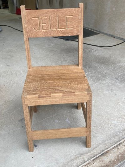

Ik ben al een paar jaar eerder begonnen met houtbewerken, het eerste projectje was een kinderstoeltje voor het eerste kleinkind met niet veel meer dan een handzaag en een handschaaf.
