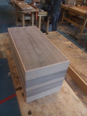

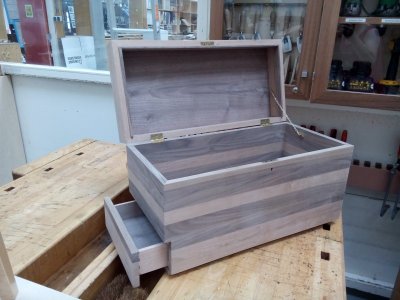

De onderstaande kist is m`n eindopdracht van school.(volwassen opleiding HMC, 1 dag in de week)
Jullie hebben vast wel meer "HMC" kisten langs zien komen.
Het oorspronkelijke idee is een gereedschapkist, maar ik vind het te mooi geworden haha.

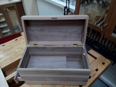

Hij is bijna af! Nog goed schuren en in de olie zetten. Oeh daar heb ik zin in! Dat maakt het echt af!
Er moeten ook nog grepen om te tillen op, nog een slotplaatje en een greepje om de la uit te schuiven.
Liefst alles uit nieuw messing. Omdat de scharnieren, slot en ketting ook messing zijn.
Antiek messing vind ik een beetje nep.. Wellicht wordt het een kist die lang in de familie blijft.. Dan zal de kist vanzelf antiek worden. Kun je antiek messing ook oppoetsen?

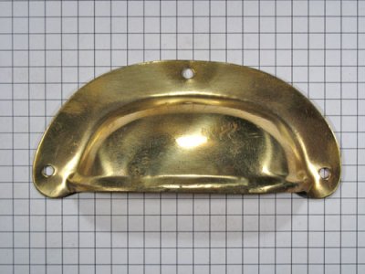

Is zo'n komgreep geschikt om zo`n zware massieve kist te tillen?

Dit model komgreep is van gestanst messing als ik het zo bekijk, schroefje te vast draaien en het blik krult om waardoor je snijkanten kunt krijgen wat vooral bij het schoonmaken hinderlijk kan zijn.
Als je een komgreep wilt gebruiken kun je beter voor massief gegoten gaan, gebruik ik zelf ook altijd alleen nooit bij kisten als handgreep aan de zijkant
Voor kisten gebruik ik kistgrepen, de bevestiging van die grepen gaat dan door de zijkanten en wordt aan de binnenkant vastgezet, goedkopere versie met splitpennen en de iets duurdere met schroefdraad en moer.
Op die manier kun je bijna elke kist qua gewicht gewoon aan de zijkanten opbeuren zonder bang te moeten zijn dat het beslag er af knalt.

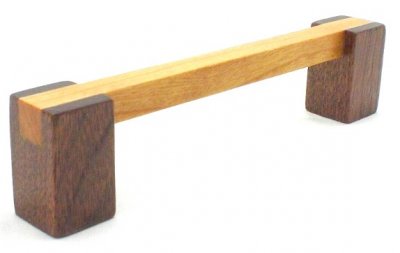

Vind het een waanzinnig mooie kist, zou niet voor de getoonde komgrepen gaan, zien er wat "goedkoop" uit? Ook zou ik rekening houden met het gewicht, het moet ook nog een beetje prettig in de hand liggen, heb je nog een houten handvat overwogen?

Ik was inderdaad ook bezig om zelf houten grepen te maken. Maar messing vind ik wat sjieker..
Ben nog niet hele mooie houten grepen tegengekomen.
Deze vond ik wel mooi.. maar niet erg praktisch.
Een greepje die ook wegdraait als je hem niet gebruikt lijkt me erg handig..

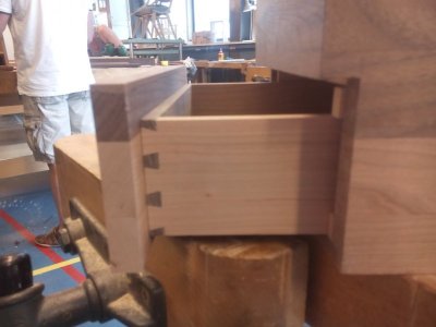

Hier zie je iets beter de zijkant
Beter zicht op de zijkant.. volgens mij is dit nog zonder scharnieren..
Mn eerste zwaluwstaarten.. mij hoor je niet klagen.
Omdat hij nog niet helemaal af is nog geen tijd genomen om kwaliteits foto`s te maken.
Als de kist klaar is zal ik de foto`s posten in algemene werkstukken.

Mooi stukje werk. Ben benieuwd hoe het er na een oliebeurt uitziet.
Als je de handvatten zelf maakt van hout, dan kun je vast leuk met de verscjollende houtkleuren spelen.
