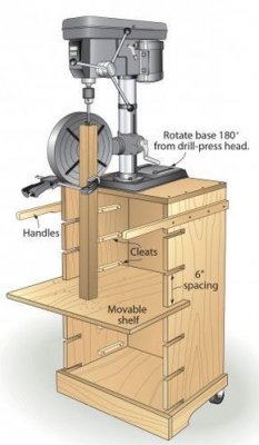

Ik ben van plan een kolomboor(tje) te bestellen van Optimum.. Nou zal ik niet vaak in de problemen komen met de afstand tussen boor en tafel of voet.
Maar stel ik heb wel iets dat te groot is, kan ik dan de gehele kop of evt. de voet een kwartslag draaien?
Ben van plan hem op een hoek van tafel te plaatsen dus als het kan heb ik best wat capaciteit indien nodig uiteraard.
Ben zelf niet zo heel bekend met stationaire machines dus denk vraag het ff ;)
Kwam ook net toevallig zoiets op pinterest tegen.
Zoals op voorbeeld zal ik waarschijnlijk het apparaat wel goed vast moeten schroeven xD

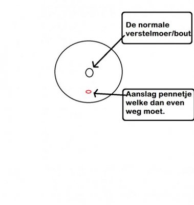

Misschien dat je dit tegen kan komen, je moet dan het aanslag pennetje even weghalen en dan zou hij helemaal in het rond kunnen.
