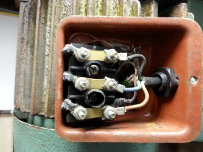

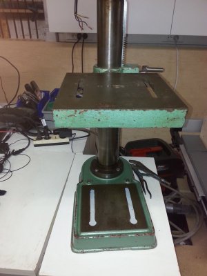

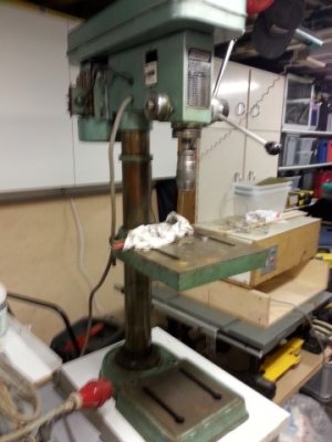

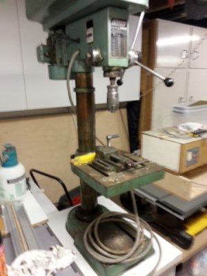

Vandaag een 2dehands koopje gedaan ..( teminste dat hoop ik lol )

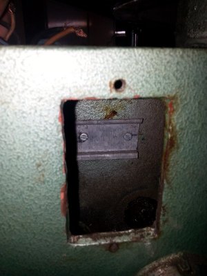

De Ermaco THD16F Kolomboor met 1/2 PK motor op krachtstroom 230/380 ..
Hiervoor slechts 90 euro betaald ..

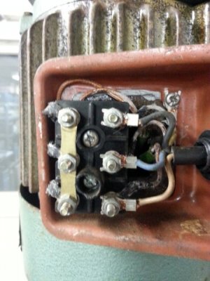

Enige wat ik me nu afvraag of deze in ster of driehoek staat .. er hangt een Rode Stekker aan . ( wel met 5 pinnen ..)
https://nl.wikipedia.org/wiki/IEC_60309#/media/File:16A-3P-Plug.jpg -> dit zou nomaal 400 volt moeten zijn .. in de kabel zitten ook slechts 3 draden + aarding ( de N op de stekker is niet aangesloten )
Ik heb zelf een 3x 400V +N aansluiting hier ( tussen 2 fasen dus 400V )
Ik wil natuurlijk niet dat ik een wikkeling doe roken van de motor ....
vermoed dat de wikkelingen 230 volt zijn en hij dus in STER moet op mijn net .. zodat 2 wikkelingen in serie op 400volt staan .

De motor staat in driehoek, dus aansluiten op een driefase 380 volt net.

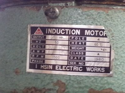

Dat is wat ik inderdaad wat ik ook hoopte ... hoe weet je da zo zeker .. de plaatjes ?
Ik heb ervaring met kookfornuizen enzo maar niet met elektromotoren .. staat niets op ....vandaar mijn twijfels ..
Er zit ook nog een lamp-houder in voor lampje .. maar die staat dan wss parallel op 1 wikkeling ? zodat je een 220V lampje kan gebruiken ?
Opmerking : in driehoek zou betekenen dat de spoelen 400 volt zijn .. ? dan kan hij niet werken op 220 ? op het plaatje staat 220-380V .. ik zou dus denken als de spoelen 230v zijn .. het ding in ster moet ..voor 380-400V .

Zo weer een update .. de boormachine werkt prima nu :)
Ik had het dus bij het rechte eind .
De plaatjes stonden inderdaad in "driehoek" ( zoals chevy 66 al zei )
Echter dat wil wel zeggen dat de spanning tussen de fasen rechtreeks op de wikkelingen komt .. in mijn geval 400V ..
Ging teveel zijn voor de wikklingen van deze 230/380 motor ..
Plaatjes er af gehaald en alle wikkelingen even doorgemeten met ohm meter had iets van 25ohm .
Dan de plaatjes ipv horizonaal allemaal verticaal links geplaatst en gemeten tussen de fase aansluitingen en jawel overal netjes 50 ohm .
Dus de wikkelingen stonden in "serie" op 400V ( ook al hadden de wikkelingen 400V geweest kon dit geen kwaad .. ging gewoon trager draaien ) ..
Stroom opgezet .. boormachine draaide perfect maar in de foute richting
Dus 2 fasen verwisseld en jawel juiste draai richting en snelheid dik in orde .
We heb ik hier uit geleerd .. als je twijfelt op een 3X 400V net .. altijd eerst in ster zetten eerst ipv driehoek .. in driehoek kan je motor doorbranden ( of in het beste geval klikt je motor beveiliging er uit als die er al tusssen zit en op de juiste stroom ingesteld staat ) .
Plaatjes in STER ipv Driehoek

Denk dat ik een goeie koop gedaan heb .. voor slechts 90 euro .. is wel 35 jaar oud .. maar toen maakten ze de dingen nog oerdegelijk :)
Kan deze niet alleen opheffen .. uitladen uit auto had ik hulp nodig :)

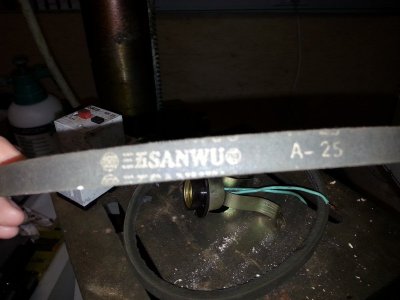

Nu nog op zoek naar nieuwe riemen .. want die zijn wel aan vervanging toe .. iemand goed adres voor toevallig ?

Wat is nu de reden dat u de motor in ster heeft aangesloten? Heeft u een 3 fasen 220v net?
Ik heb dezelfde kolomboormachine en hij werkt gewoon op 220 v, is een oerdegelijke machine.
kitt1977
19 jun 2015
338
Harelbeke,Belgie
neen 3x400V 25A ... waarom omdat de wikkelingen 220V zijn ! motor is een 220/380 motor .. en geen 380/660 motor ..
De plaats waar ik deze gekocht heb had blijkbaar een 3X220V net .. dan is driehoek juist .. 3x 220v op elke wikkeling ..
Nu 400 volt op 2 wikkelingen in serie .. in Ster .. zoals het moet ..
In belgie heb je nu éénmaal 2 soorten netten .. 3x220 ( en meestal geen nulleider ..als hij er is 130V tussen nul en fase ) of 3x400+N ( dit heb ik .. tussen de fasen 400V en tussen fase en nulleider 230 V )

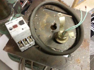

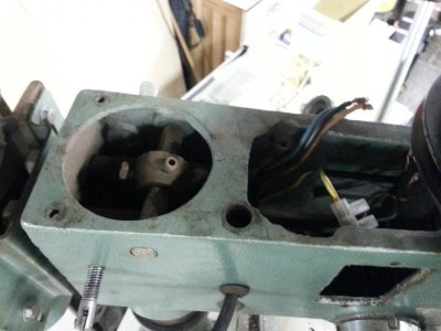

Even een deel uit elkaar gehaald .. zodat ik makkelijk bij de schakelaar en lamp kon.
Lamp blijkt gewoon op de 2 fasen aangesloten te zijn .. logisch bij "driehoek" op 230V .. krijgt lampje gewoon 230V .
in mijn geval is dit dus geen optie .. ik moet ofwel een nulleider voorzien in de stroomkabel of aftakken op een fase en het gemeenschappelijke punt van de STER .
Dan staat lampje samen met één wikkeling van de motor . ( moet de motor wel altijd draaien als ik lampje wil aan zetten )

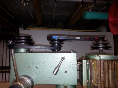

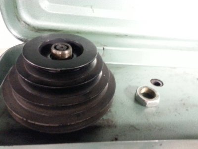

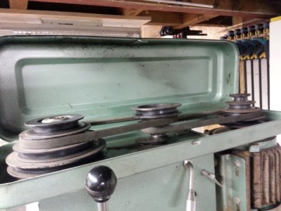

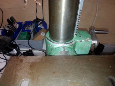

Vandaag 2 nieuwe riemen binnegekregen van nederland :)
passen perfect .. ondertussen de machine ook een grondige poetsbeurt gegeven .

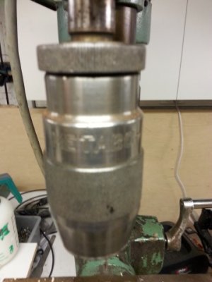

Ook de boorkop eens uitgehaald blijkt een standaard MK2 conus ..
Misschien kijken voor een grotere kop tot 16mm later .

ik heb ook dezelfde boormaschine,orgineel stond er een monofase motor met 1/2 hp op, gewoon in het stopcontact,die hebben we snel verandert naar 3fasen 240v,dat is met een blauwe stekker,jij hebt een rode dus 3x 400 volt,de mijne is driehoek aangesloten en de jouwe ster,enig nadeel is dat je de riem moet verleggen om van versnelling te wisselen,kan ook moeilijk geloven dat het een mc2 kop is,dacht eerder een 0 of 1,dat moet ik eens nakijken,mijn draaibank heeft mc3 en dat is toch wel een heel ander formaat.
