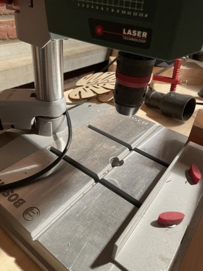

Ik heb een kolomboor Bosch PDB 40. Deze kan niet helemaal naar beneden gedraaid worden. Op deze foto zie je de maximale stand naar beneden. Ik wil graag dat dit nog 10 cm verder naar beneden draait. Echter, hoe doe je dat?

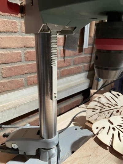

Dit is de situatie als de kolomboor helemaal naar boven is gedraaid.

Het simpelste is een blok hout van 10 cm dik op je tafel te leggen. Ik weet niet of je de kolom door de grondplaat kan laten zakken? Dan heb je een gat in je tafel nodig. Anders kan je de kolom uit de grondplaat halen en er 10 cm van af slijpen. Maar dan ben je die 10 cm definitief kwijt.

Wat is de functie van dat rode hendeltje? Als het tandwiel aan het eind van de vertanding komt, gaat hij niet verder.

Met dat hendeltje zet je de boor-unit ergens op de standaard vast (dus de hoogte instellen). En het wiel aan de rechterkant gewoon om te boren.
Dus hendeltje los, dan het rechterwiel gebruiken om de boor-unit op de juiste hoogte te stellen voor de maat hout en de lengte van de boor. Dan zet je het hendeltje weer vast.
Vervolgens gebruik je datzelfde wiel om te boren.

Hendel 1: hoogte instellen van de motor unit.
Hendel 2: een veer mechanisme kan de unit nog 15 cm verder naar beneden brengen.

Ik ging er uiteraard van uit dat je de motorunit al in de laagste stand had gedraaid. En dat dat dus 10 cm te hoog was voor je werkzaamheden.
