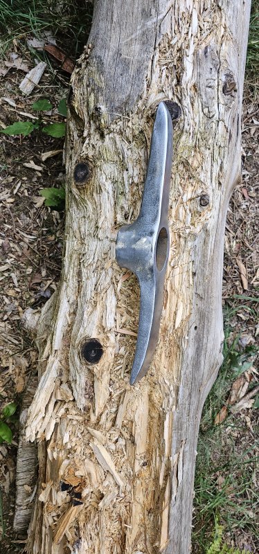

Men neme een pikhouweel, dat ik na het ontroesten zo lelijk vond; grauw, maar ook heel veel putten van de aantasting door roest, en men gaat er even een half uur met een slijptol met korrel 40 overheen:

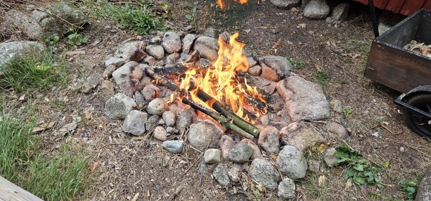

men neme daarna een vuurtje en stookt dat onder flink aanwapperen hoog op, zodat men een goede hete kolenbasis verkrijgt:
zodra de kolen goed gloeien het voorwerp erin plaatsen (tip: gebruik een lang eind ijzer zoals een breekijzer om dit te doen) en stook er meer hout op. Ondertussen prepareert men een oliebadje:

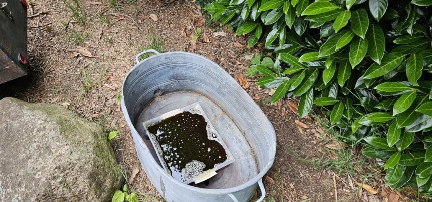

Uiteraard besef ik me terdege dat een plastic bak hier niet tegen bestand gaat zijn, maar ik wilde niet de hele ton met olie hoeven vullen.
Zodra het voorwerp een goede tijd flink opgestookt is (roodgloeiend is moeilijk te bereiken met een traditioneel vuur, dan moet je echt met een blaasbalg gaan werken) neme men het voorwerp uit en plaatst het direct in de olie. Indien je het goed gedaan hebt begint de olie vrijwel direct te borrelen/koken en komt er een grote rookwolk vanaf.

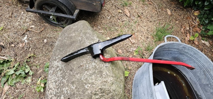

Ben ik tevreden: Nee. Ik merkte na transport terug naar de werkplaats dat de zwarte laag toch vrij fragiel is. Ik denk dat het ding echt roodgloeiend had moeten zijn om dit goed te laten werken. Maar goed, ik heb het een keer geprobeerd. Ik tik nog wel een keer een balg op de kop bij een rommelmarkt en dan test ik deze techniek nog wel een keertje.

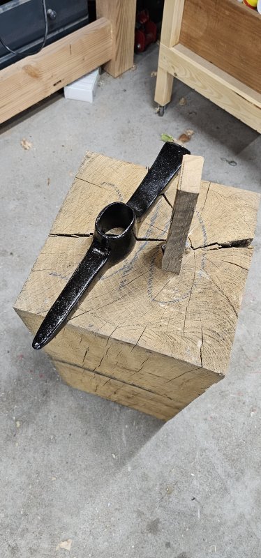

Ik wilde gewoon die techniek een keer zelf proberen, in dit geval op een houweelkop van de rommelmarkt :p. Er is weinig aan verloren als het niet (goed) is gelukt. Ik ga er nog een steeltje aan maken en kijken of het ding een beetje bruikbaar is.
