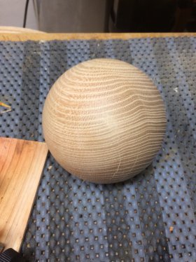

Kogel hulst
Maar hij is wel mooi rond Leo, het lijkt net marmer.

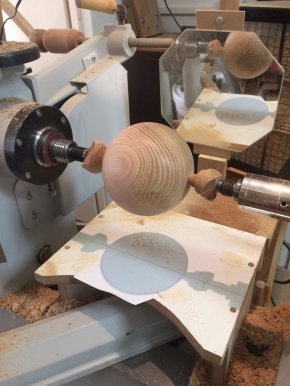

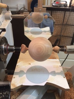

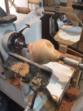

Ja, dat rond draaien gaat behoorlijk goed met schaduwdraaien.
Heb e.e.a aangepast en denk dat ik nu een diameter van ca 30cm kan halen

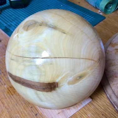

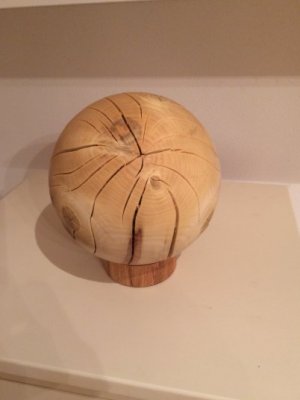

Hoi Hans,
Hij glanst echt niet zo hard hoor.
Was toen net geolied.
Het hout was nog behoorlijk nat, omdat de boom ca 2mnd geleden pas gekapt is.
Het hout leek niet zo hard te scheuren, maar na het draaien kun je er op wachten.

Erg mooie kogels en schitterende houtsoort. Wat is dat schaduwdraaien? ben nieuw in draailand. is daar een topicje over?
Ik neem aan dat je op youtube wel iets hierover kunt vinden.
Op de foto’s is e.e.a. wel te zien, alleen het lampje dat er recht boven hangt kun je hier niet zien.
