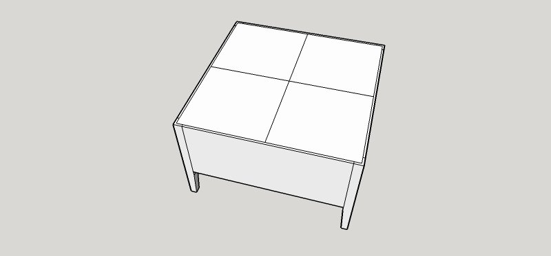

Ik ben van plan een koffietafel te maken met opbergruimte. De bedoeling is dat er aan de bovenkant 4 kleppen gemaakt worden met vakken eronder. Nu zul je zeggen, niet heel praktisch, maar hier komen alleen spullen in die niet zo vaak nodig zijn zoals pass- en kerst versieringen.
De deksels wil ik maken met vierkanten van kopshoutfineer op berkenplex. de vierkanten wil ik zagen van een eiken balk 6~7cm groot en ~3mm dik. Nu weet ik dat boven en onderzijde in principe op dezelfde afgewerkt moeten worden. Dat zou dan 2x zoveel vierkantjes zagen worden en plakken ;).
Zou ik kunnen volstaan met 15mm multiplex en gewoon fineer aan de onderkant?

Je zou er ook ribben onder kunnen maken. Net zoals een torsion box.
Dan blijft het ook stevig als er iemand op gaat staan. Om bijvoorbeeld een paasklok of kerstballen aan de lamp te hangen. :)
dat is inderdaad het principe
die fineer in stukjes van 3 mm zal op een mpx van 15 mm relatief weinig krachten kunnen zetten
ook aan de onderzijde fineer blijft een goed idee
dat hoeft niet in vierkantjes
onder afwerking valt ook de olie of lak die je er op zet

@SunRayes zo stevig hoeft nou ook weer niet te zijn hoor :D
@ZotVanHout het is de bedoeling om de deksels in de olie te zetten. Boven- en onderkant uiteraard.
Ik ga voor de zekerheid eerst maar eens 1 maken en kijken hoe dat gaat en hoe het zich gaat houden.
