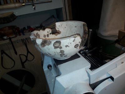

Beste iedereen,
Een vraag over een knotwilg schaal, aangezien ik hem zelf redelijk goed gelukt vind. Vroeg ik me af wat jullie zouden doen met natuurrand nat houten knotwilgen schaal. Bekijk bijlage 78019

Hoe bedoel je 'wat te doen' - gaat je vraag over het drogen, over de afwerking of over de opslag/verkoop?
Mijn ervaring is dat wilgen redelijk probleemloos droogt, dus ik zou hem in de olie zetten en eerst eens een paar weken in de werkplaats laten voordrogen en dan evt. in een woonhuis nadrogen. Als je de witte kleur wil bewaren, ontkom je niet aan de (grote) klus om alleen op het witte hout witte olie te smeren, en op de schors andere olie. Anders zal met gewone olie overal het hout wel wat geler worden.

Bedankt Jurriaan, de ervaring in het drogen en afwerken van schalen is er nog niet. Bang voor scheuren, omdat de schaal "dik " wandig is gelaten en er een hoop stompjes van takken in zitten. Eerst maar een poosje in de schuur laten drogen, in een papieren zak kan geen kwaad.

stompjes eventueel insmeren met houtlijm, dat scheelt een hoop
je moet hem toch nog afdraaien, toch ?

Natuurlijk is het fjin als een schaal zonder barsten droogt, maar al die schors gaat ook krimpen als het droogt, en ik vermoed dat de draad in dit stuk hout dusdanig warrig verloopt, dat je meer kans hebt op veel kleine scheurtjes die lang niet zo storend zijn.
