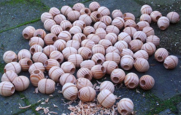

Ik kreeg de vraag of ik 70 kloten kon draaien.
Antwoord, dat kan ik.
Zie voor uitleg Mastkloot - Wikipedia

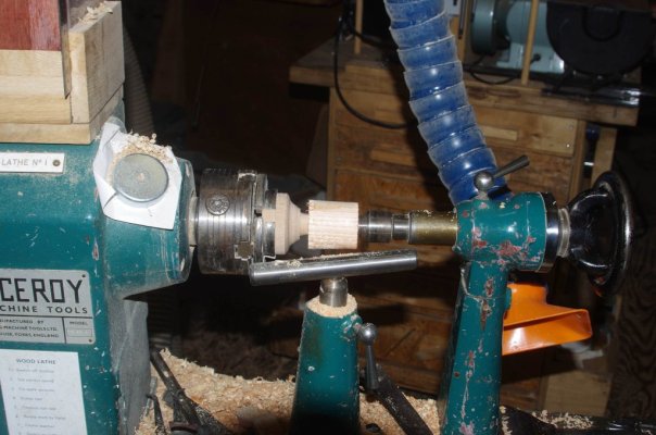

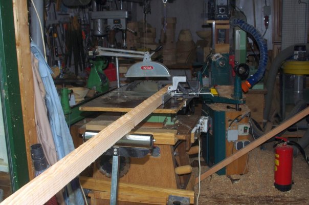

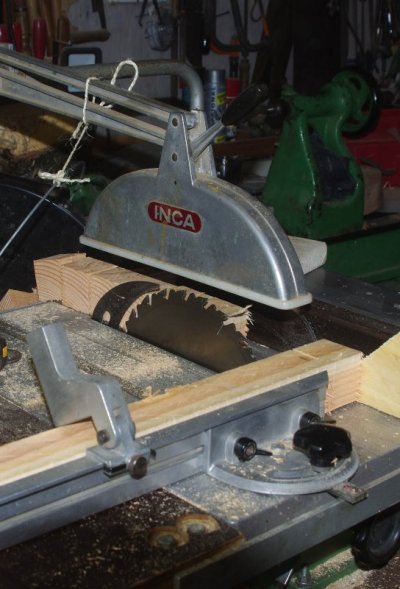

Ik heb een stuk Douglas van 50X50mm en 5 meter lang gebruikt.

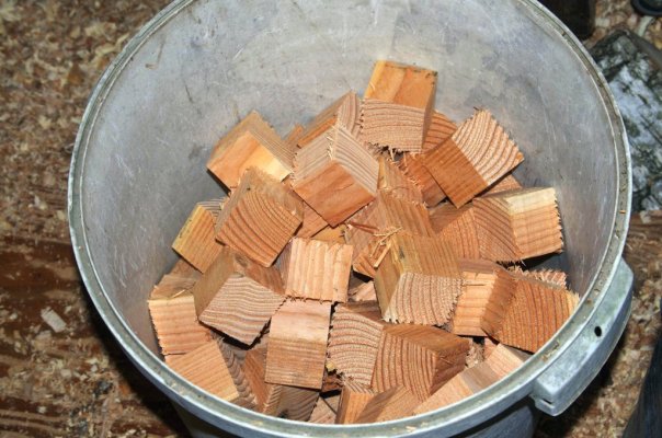

Hier heb ik stukjes van 45mm van gezaagd en een gat ingeboord van 16mm.
Zo moet het worden.
Afkorten op 45mm

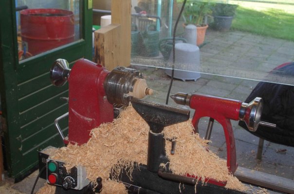

Rondmaken met behulp van een mal die precies past in het geboorde gat en door de druk van het tegencenter kan ik het hout rond maken.
Ik heb nog een mal met een halve cirkel van 40mm die ik gebruik om de juiste diameter te krijgen
Nog te gaan, als ze allemaal goed gaan heb ik er 103

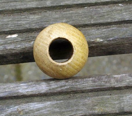

Tuoh heeft ze ook al eens gemaakt en ik kwam erachter dat ik ze ook al eens gemaakt had en beschreven
De vorige keer kreeg ik een paar balkje essen, waar ze van gemaakt zijn.

Ben pas licht gevorderde draaier, dus uit nieuwsgierigheid:
-De mal waar je het over hebt in het begin van het draadje, de mal met een halve cirkel van 40 mm,
hoe gebruik je die?
Is dat draaien, en steeds kijken of je al de juiste maat diameter hebt?

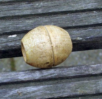

-De vorm van de kloot, met het groefje op het midden, doe je dat op het oog,
of gebruik je daar ook iets van een mal voor?

De rechthoekige blokjes moet je rond maken en dat moet 40mm worden.
Terwijl de machine draait leg je even de mal er op om te kijken of je al de goed diameter heb.
De rest doe je op het oog.
