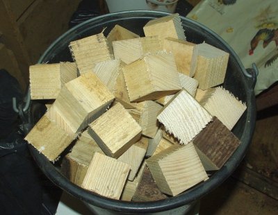

Eerst de balkjes in blokjes gezaagd van 45mm lang (70 stuks), de balkjes waren trouwens 45mm vierkant en winddroog.

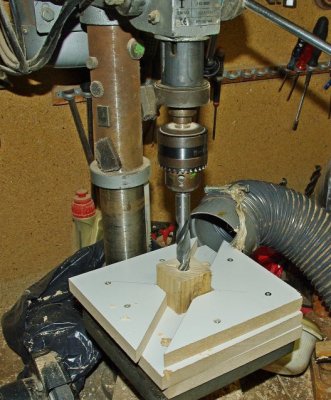

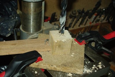

Een mal gemaakt voor onder de kolomboor zodat alle gaten in het midden komen.

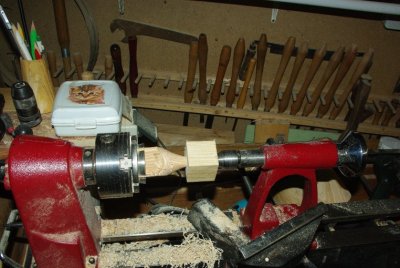

Voor in de vaste kop een taps stuk hout gedraaid, zodat de punt in het geboorde gat past en het tegencenter in de andere kant van het gat.
Dit houd in dat er tijdens het draaien niet al teveel druk gezet kan worden, maar het is goed te doen.

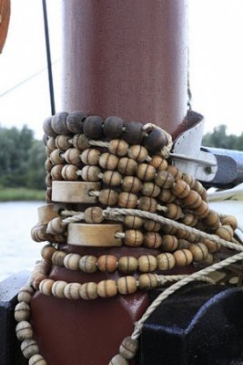

Ik ken de kloot alleen als bol in de (vlagen)mast top.. Ben wel benieuwd wat ze er op een botter mee doen. Als grap kun je ze wel per twee in een zak afleveren.

Kloten worden op de rakbanden gerijgd die het grootzeil aan de mast vasthouden en zijn bestemd om het hijsen te vergemakkelijken en insnijden van het touw te voorkomen.

Het spreekwoord "met de kloten voor het blok zitten" komt hier ook vandaan. Dat je het zeil hoger zou willen hijsen, maar dat het hijsblok in de weg zit staat dan symbool voor dat je klem zit.

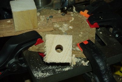

Het boren van de gaten heb ik anders gedaan.
Waar de blokjes ingaan stuk steviger en een afzuiger erbij.
Alle gaten zijn geboord en zijn 16mm doorsnee
Nu gaan draaien
