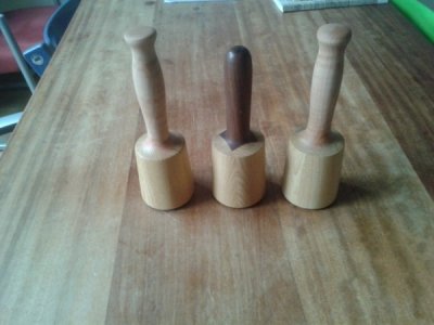

Een 2 maanden terug had ik eens wat beeldhouwkloppers gemaakt voor mijzelf en mijn 2 kinderen. Het leek me wel leuk om er wat meer te maken aangezien er wat mensen waren die belangstelling hadden. Dit zijn van die fijne kleine projectjes die je eens kan maken in een verloren uurtje.
Qua houtsoorten heb ik natuurlijk keuze zat....Da's makkelijk maar soms ook wel erg lastig.....Dit keer gekozen voor gevlamd esdoorn, noten en robinia.

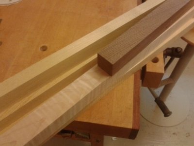

Alle balkjes en plankjes netjes geschaafd...

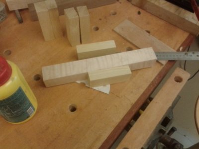

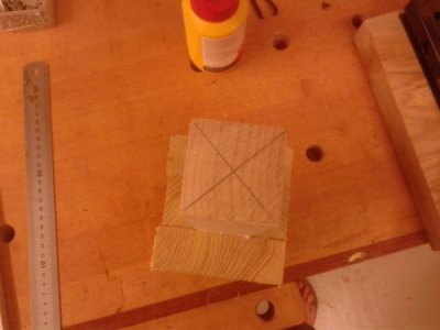

Handvat in t midden, 2 stukjes robinia ernaast...hier onder en op komen dan nog 2 bredere stukken robinia voor de kop van de klopper

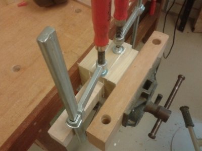

Lijmen !!!

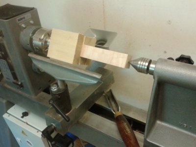

Middelpunt bepalen.... Het is natuurlijk leuk wanneer het een beetje centrisch gedraaid wordt

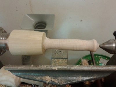

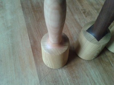

Klaar voor de start ? En draaien maar
Kies een vorm die fijn in de hand ligt.....vind ik zelf wel lastig.....ben ook geeindigd met 2 verschillende vormen...hahaha
Afgewerkt met druivenpitolie. Normaal werk ik draaiwerk veel strakker af, echter vind ik deze "ruwe" afwerking prettiger in de hand liggen. Geschuurd met korrel 150 en toen gestopt...
