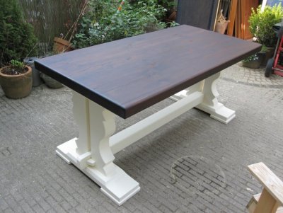

Deze tafel werd besteld met drie foto's er bij, of ik die zo na kon maken. Dat kon natuurlijk. Moest wel iets aanpassen omdat de constructie van het onderstel vreemd iel was uitgevoerd, de bevestiging aan het blad was erg smal waardoor een wankele constructie zou ontstaan. Dat heb ik aangepast door boven en onder dezelfde liggers te maken. 't Is niet mijn eigen smaak, maar de klant vind het helemaal geweldig en qua stoer heeft het wel wat als je hem in het echt ziet.
Materiaal blad grenen van 7.5x17.5cm, gevlakt bij een houthandel in Zwolle (Rick heeft nog pijn in zijn rug vrees ik) omdat mijn eigen vlak vandiktebankje stuk was, verlijmd met witte houtlijm, geschuurd tot 240, gekleurd met waterbeits am. noten (een poepkleur, volgens de eerdergenoemde Rick), daarover drie dunne lagen osmo mat.
Materiaal onderstel vuren, poten 10cm dik en op zijn breedst 16cm, liggers 19x7cm, vlakbalk 10x10cm. Vorm van de poten met de lintzaag gezaagd, vervolgens geschuurd tot 240, geplamuurd waar nodig, twee keer gegrond, drie keer geverfd met acrylverf antiekwit waarover nog een laag matte meubellak.
De liggers zijn met grove houtdraaibouten, beuken deuvels en witte houtlijm aan de poten bevestigd. De poten zijn met voldoende ruimte om werking op te vangen met houtdraaibouten aan het blad geschroefd.
Handicap bij het bouwen van dit soort zaken is dat het niet in mijn schuurtje past en bijna alles moet gebeuren bij redelijk weer in de tuin. Kan dus even duren, zo'n project. Dit was het eerste grotere project in lange tijd na een periode met allerhande blessure's en ziekte, het is goed om te merken dat het allemaal weer redelijk gaat qua conditie, concentratie en overzicht.
Een en ander resulteert in een tafel die indien nodig ook gebruikt kan worden als schuilkelder, ik heb nog nooit zo'n idioot stabiele, zware tafel gezien, laat staan gebouwd. De klant was er uitermate blij mee, en dan ben ik dat ook!

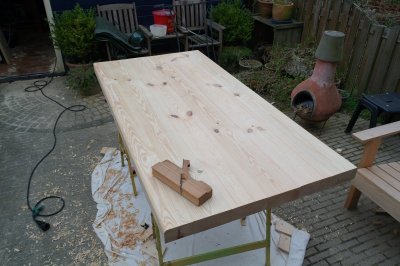

Het verlijmde, nog ongekleurde blad.

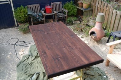

Het blad in kleur maar nog zonder osmo.

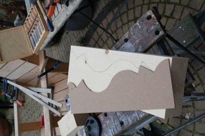

De balkjes voor de poten met de mal.

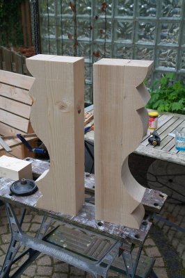

De gezaagde poten.

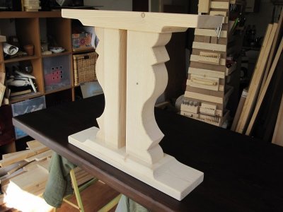

De complete poten. Op de achtergrond mijn mobiele gereedschapskast. Over een paar weken zal ik daar een omschrijving van geven, tegen die tijd weet ik of het bevalt en echt handig is.

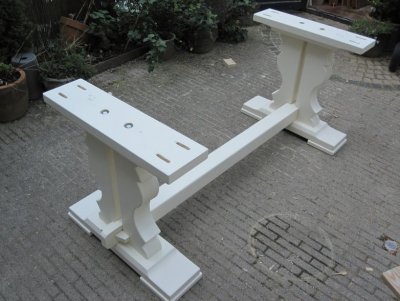

Het onderstel in elkaar, in de verf.

Het uiteindelijke resultaat.

@Sirjacobsd & Rudy: Een eiken blad was inderdaad mooier geweest en had beter gepast bij deze tafel, maar ja.... De maker wikt, de klant beschikt. Prijs van dik eikenhout speelde in belangrijke mate mee. Een tafel uit deze minder kostbare houtsoorten is voor meer mensen betaalbaar en men heeft dan toch een massief houten tafel.
@Fons: monster is het goede woord. Het ding is monsterlijk zwaar :mad:
@Arthur:in het echt valt het mee, de voetjes zijn afgerond en lopen wel mee in het geheel. Zo stond het op de foto, zo moest het worden, maar een wat grotere voet die ruim afgeschuind was, gelijk het schuine deel aan de ligger, was inderdaad mooier geweest.

Foto 6 laat de sleufgaten in de poten zien.
In de tekst van Rob staat:
