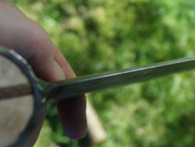

Net een nieuw kloofmes binnen gehaald, tot mijn verrassing is de 'snee' 1mm breed op 10mm mes dikte. Met gebruik wordt hij waarschijnlijk wel scherper. Ik heb de smid zijn redenen niet gevraagd, hij kon er moeiteloos een snee op zetten. Nu effectief ik ga er veel slordiger mee om dan een bijl, dus waarschijnlijk deert het niet.
Bekijk bijlage 52317
De smid slijpt niet, dat doe je zelf.
Hoeft niet zeggen ze bij Veritas al stellen ze 1/32" en niet 1/24"
Blade Maintenance
Key to maintenance of the blade is, first of all, never hit it with anything but a wooden mallet. Secondly, it does not have to be sharp. It just has to have a blade that has the curved bevels shown but the edge must be dull. A flat of 1/32" on the edge is about right.
Ik heb een (familie) bajonet van de grote oorlog en daar is de snee ook 1mm. Die wordt effectief pas bij ontvangst eventueel gezet, maar aangezien het hier om een steekwapen gaat heeft het geen direct nut.

Als je dat goed advise vind ik denk je je antwoord heb.
De kloofijzer die ik gebruik is scherp genoeg, en ik onderhoud hem zodat hij zo blijft, dat het een ongemakkelijk gevoel geeft als je hem vastpakt met de blad. Gevolg is, hij blijft zitten op de plek waar ik wil kloven en als er taai vezels die niet loskomen, denk aan robinia bijvoorbeeld, kan ik die doorsnijden.
Ik denk dat je gelijk hebt vwb het kloofijzer (splijtijzer; froe), omdat je daarmee een nette snee moet kunnen maken, zeker als je shingles splijt. Voor een kloofbijl, of -wig, is dat niet aan de orde.

Bij het doornemen van de Veritas documentatie zie je dat ze met een botte snede meer controle proberen te krijgen bij het splijten (de splijtrichting). Dat is mogelijk bij dun materiaal zoals shingles, duigen, ...
Ernest, ik vond dat er een verband was via kloven en snede

Van mijn kloofijzer die scherp is krijg ik genoeg controle om dakleien van 13 mm dike uit eik blokken van 550 mm lange te splijten. Ook duigen splijten gaat prima dus ik zie geen nadeel om de kloofijzer scherp te houden alleen voordelen en dat zou ik ook verwachten. Wat er is in de instructies van veritas klopt niet en dat is duidelijk als je maar denk over wat er gebeurt met de kloofijzer. Als de snij een keer in het hout is komt hij niet meer in contact met het hout. Het is de vouw en rug van het blad die de splijt verder opent en druk op het hout die de splijt stuurt. Heeft niks te maken met de snijkant.
Ik zie nu het informatie is van Lee Vally en niet veritas. Maakt niks uit allebei zijn even niet zo indrukwekkende.
